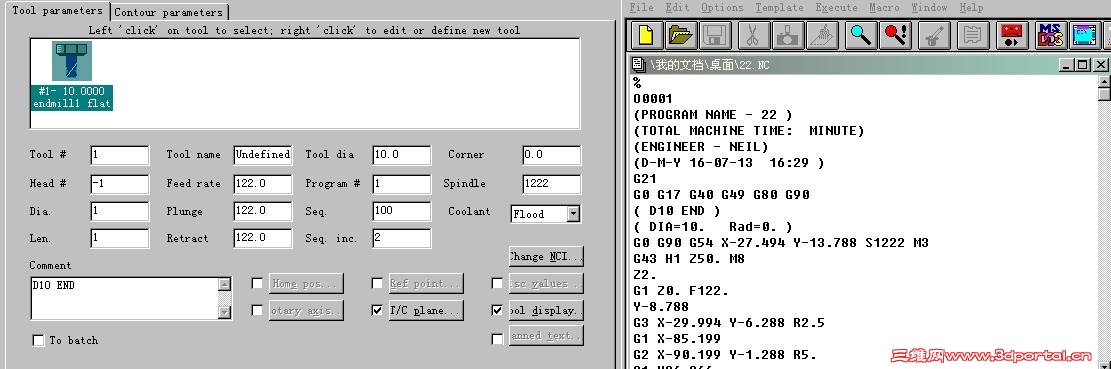

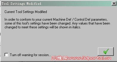

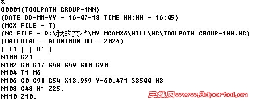

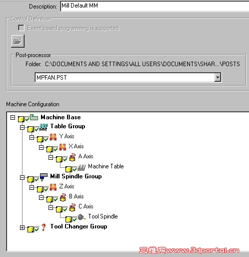

各位大大,如题,为什么后处理的程式没有刀具信息,刀具大小,刀具类型,。。。。 还有就是为什么会出现这个提示,不解。。。。。。。

发表于 2013-7-16 16:31:44 | 显示全部楼层 来自: 中国上海
刀具信息,后处理中编辑Toollist
 楼主| 发表于 2013-7-16 16:32:31 | 显示全部楼层 来自: 中国四川成都
把刀具名字手动写上去,后处理出来就有刀具信息,
" d% ~/ l' Z; Q6 G0 H4 t, \9 C难道要自己改后处理吗?
4 e+ k7 _# l) P9.1版本左下角那里如果写上是备注的信息,那么后处理就会有两个刀具信息,一个是备注的信息,一个是后处理自己本身就有的信息
& y- N  h% e# F& r* O8 u奇怪了,看样子,要自己改一下MCAM-MU3的后处理了
% |! v( g2 e+ o4 n  I1 ?2 s1 r

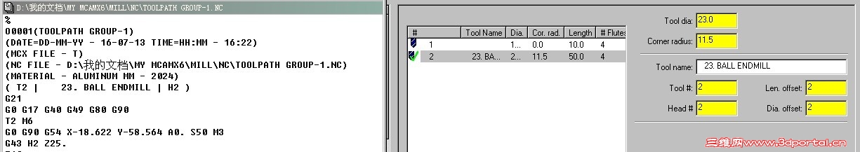

发表于 2013-7-16 16:53:35 | 显示全部楼层 来自: 中国上海
你v9后处理不是好的嘛,删除后处理第一行,强制升级试一试。

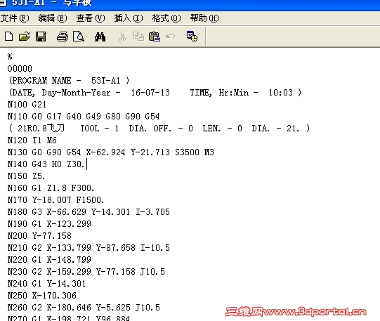

发表于 2013-7-16 16:58:17 | 显示全部楼层 来自: 中国广东东莞
1.jpg ; y1 F8 H& b% f: H- G5 R
你想要这样的后处理吧?升级你9.0后处理用来做你的X6后处理就OK了.
 楼主| 发表于 2013-7-16 16:59:18 | 显示全部楼层 来自: 中国四川成都
我用v9的后处理升级以后是好的,可以显示,但是我搞不懂,为什么直接用MCAM-MU3的后处理就不显示了,谢谢师傅

后处理有所变动,后者默认就没有这一项,所以没有。
发表于 2013-7-16 22:46:54 来自手机 | 显示全部楼层 来自: 中国福建泉州
有一个方法土了点,就是增加一个手动输入的刀具注解,在输出程序的时候记得把程序注解打开,就可以了

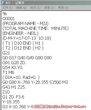

 楼主| 发表于 2013-7-17 10:48:53 | 显示全部楼层 来自: 中国四川成都
后处理改好了,9 _+ s2 R, h- `" o1 |1 H4 F, Q+ E8 U
