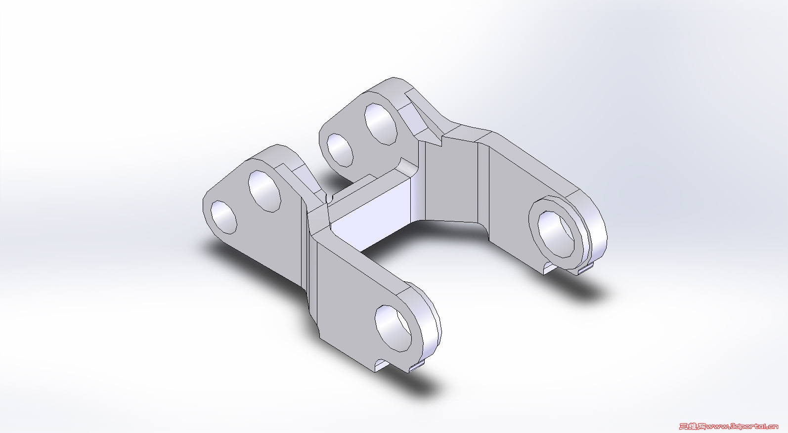

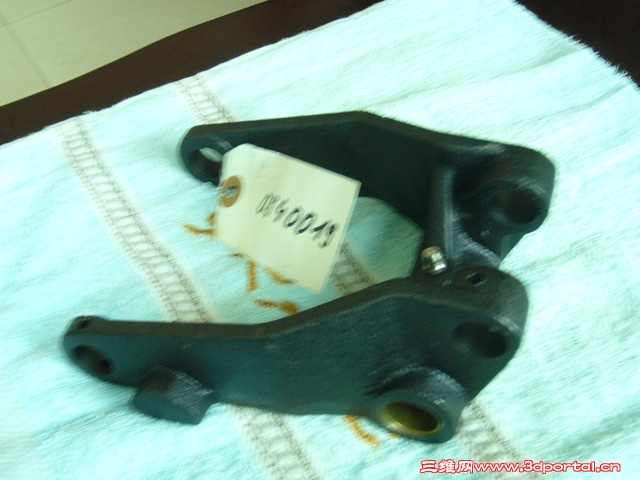

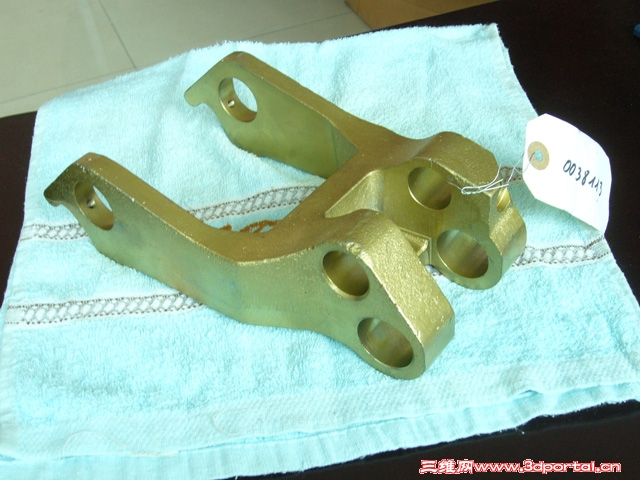

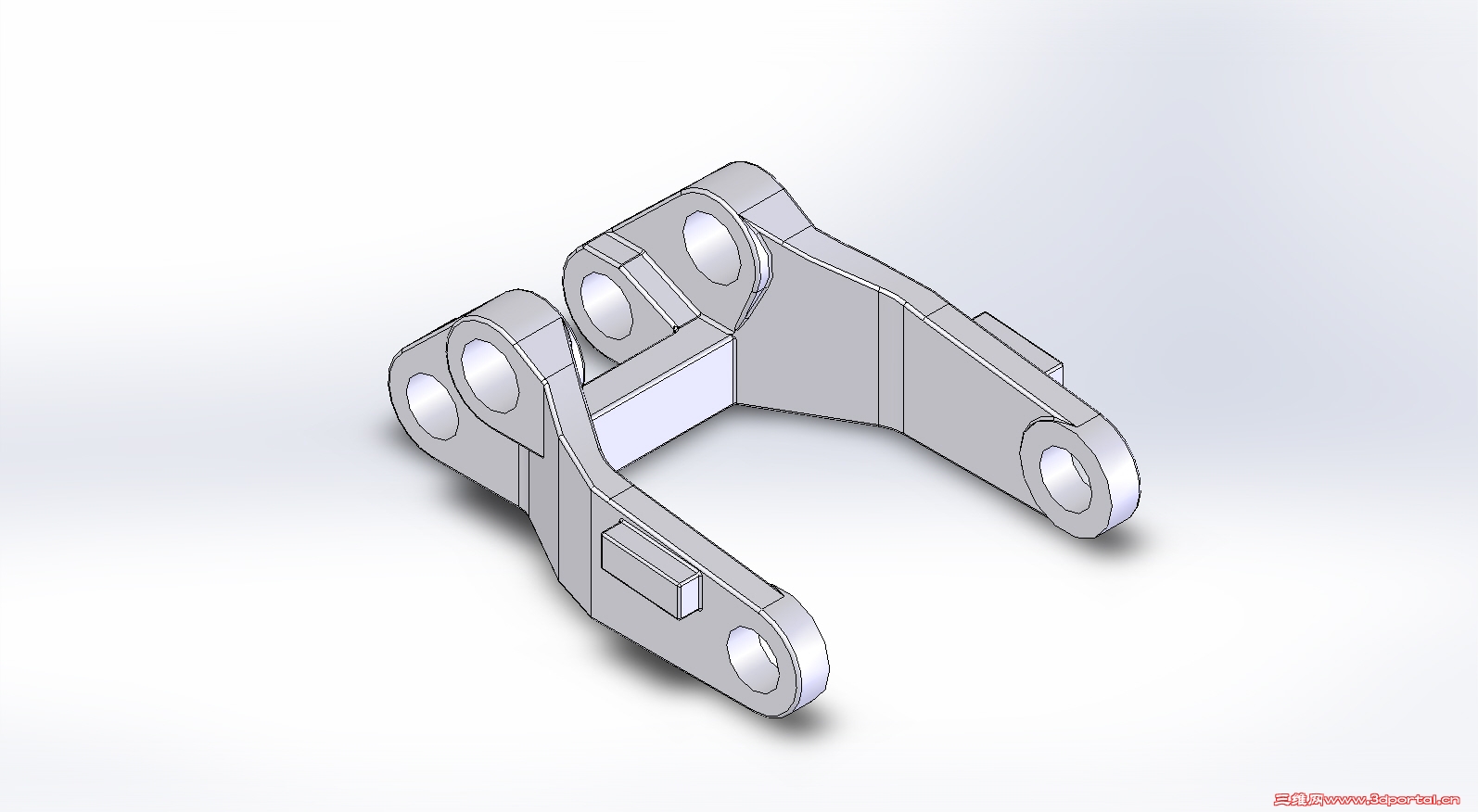

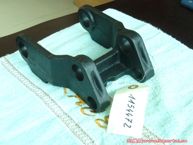

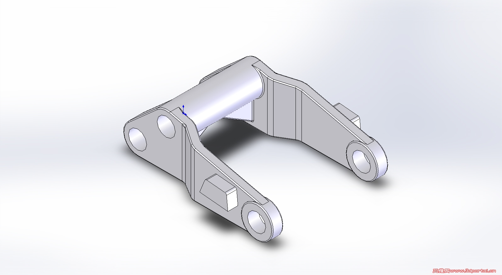

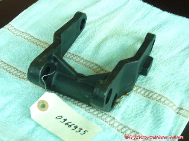

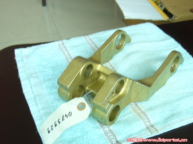

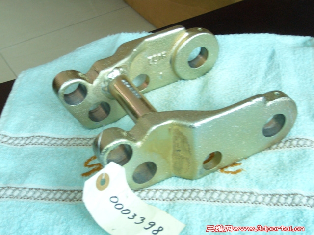

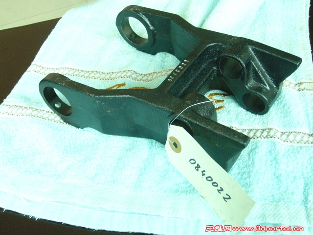

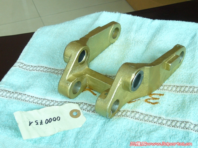

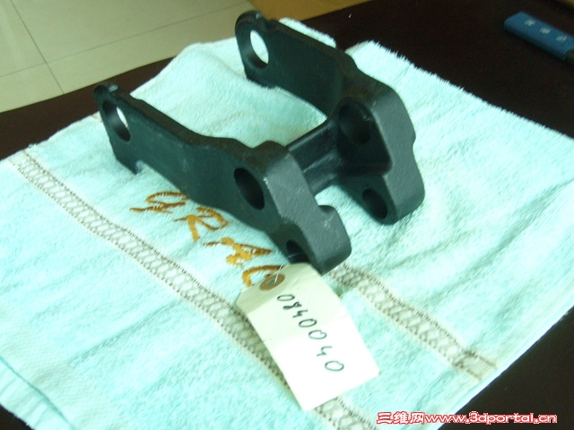

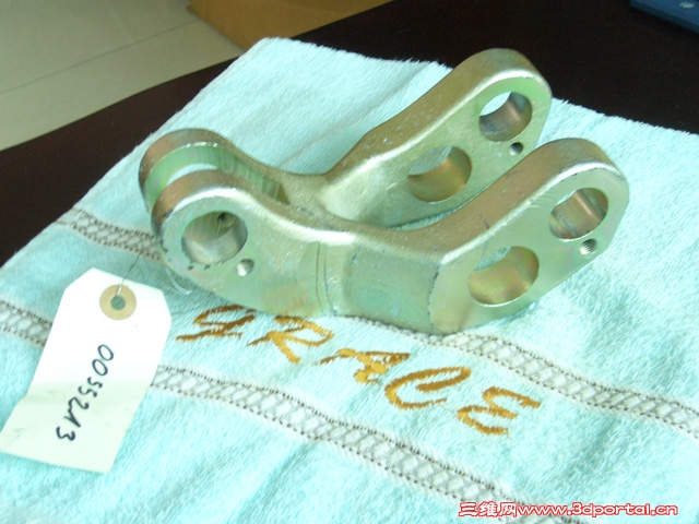

整理硬盘,找到几个拨叉的几个测绘造型。( e* W& O  d2 u7 X
是一家机械进出口公司接的外单,有实样,无图纸。让我给测绘造型,以便制作铸造模型。
$ U5 d* f% d7 a1 j5 E( Z6 M9 j没有用三维测试仪,只用了手头的游标卡尺、高度画线尺、方箱,还有扫描仪。
1 t& l$ i7 M3 X; o8 ?
/ m0 p) b4 r' G这种零件制作时的关键是3对孔的相对位置。
- z. U9 Z5 n9 N2 e" M  U零件的3对孔的孔径先测量准确。把零件放在平板上,用高度画线尺的划针尖端量孔底尺寸;用方箱辅助,零件转90度,同样量出孔底尺寸;把每对尺寸加上孔径尺寸的一半,就得到测量坐标。以其中某个孔为零点,简单计算就得到3对孔的相对位置坐标。考虑到制作误差和测量误差,把计算得到的尺寸圆整到0.1毫米,应该足够了。
0 K% _' E( n* m6 g* }5 w有了3对孔的位置坐标,其它的尺寸,都可以用游标卡尺得到。
3 H) {$ u* q; E0 o" F对于异形的细节,用压印方法过到纸上,然后描画。
% _* q9 x+ y- {" c手头有平板扫描仪,有的工件就扫描出图像,然后用1:1的尺寸打印出来描画。
' H: z. U- u4 g+ J8 _: }$ ]: [对于有切削加工的部位尺寸,一定量准确。" }- S2 ]2 I8 L5 F! Z
由于这种工件的使用只和3对孔的位置、尺寸以及切削加工部位尺寸有关,其余形状方面的,不需要分毫不差。5 W1 l4 |5 @( I7 H* E* R5 U
3 ~# {' J% U% k6 e

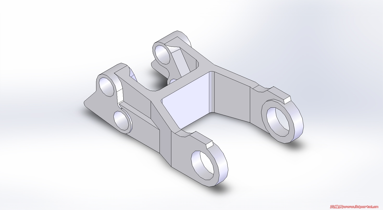

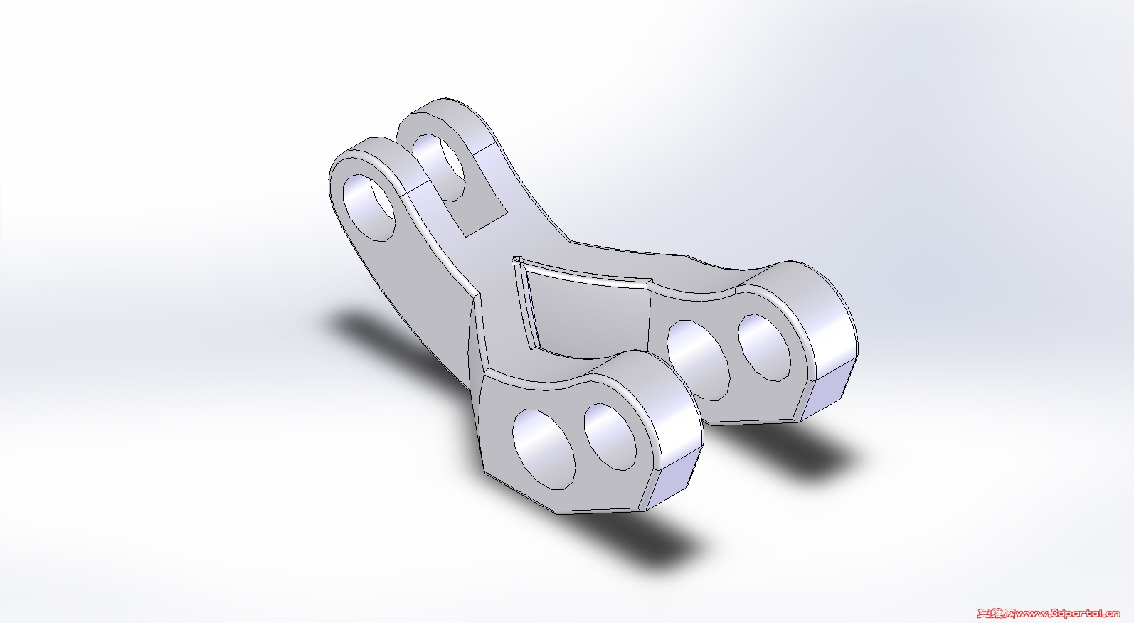

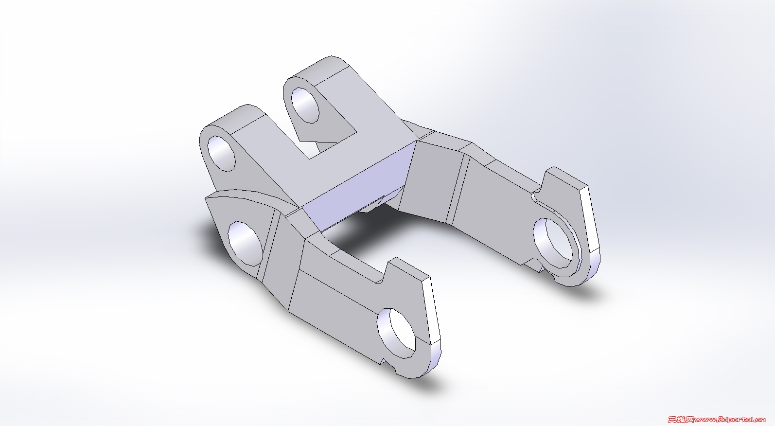

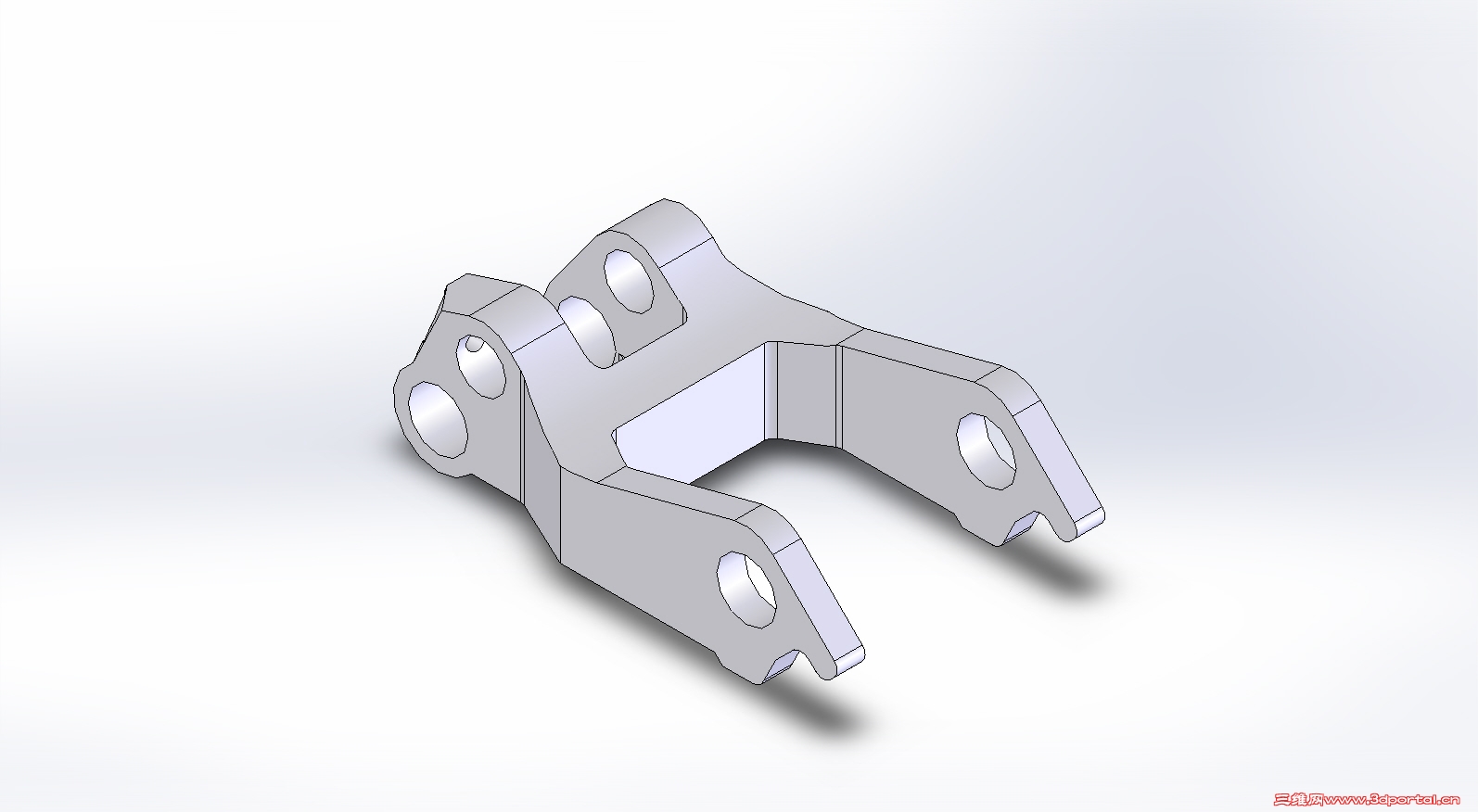

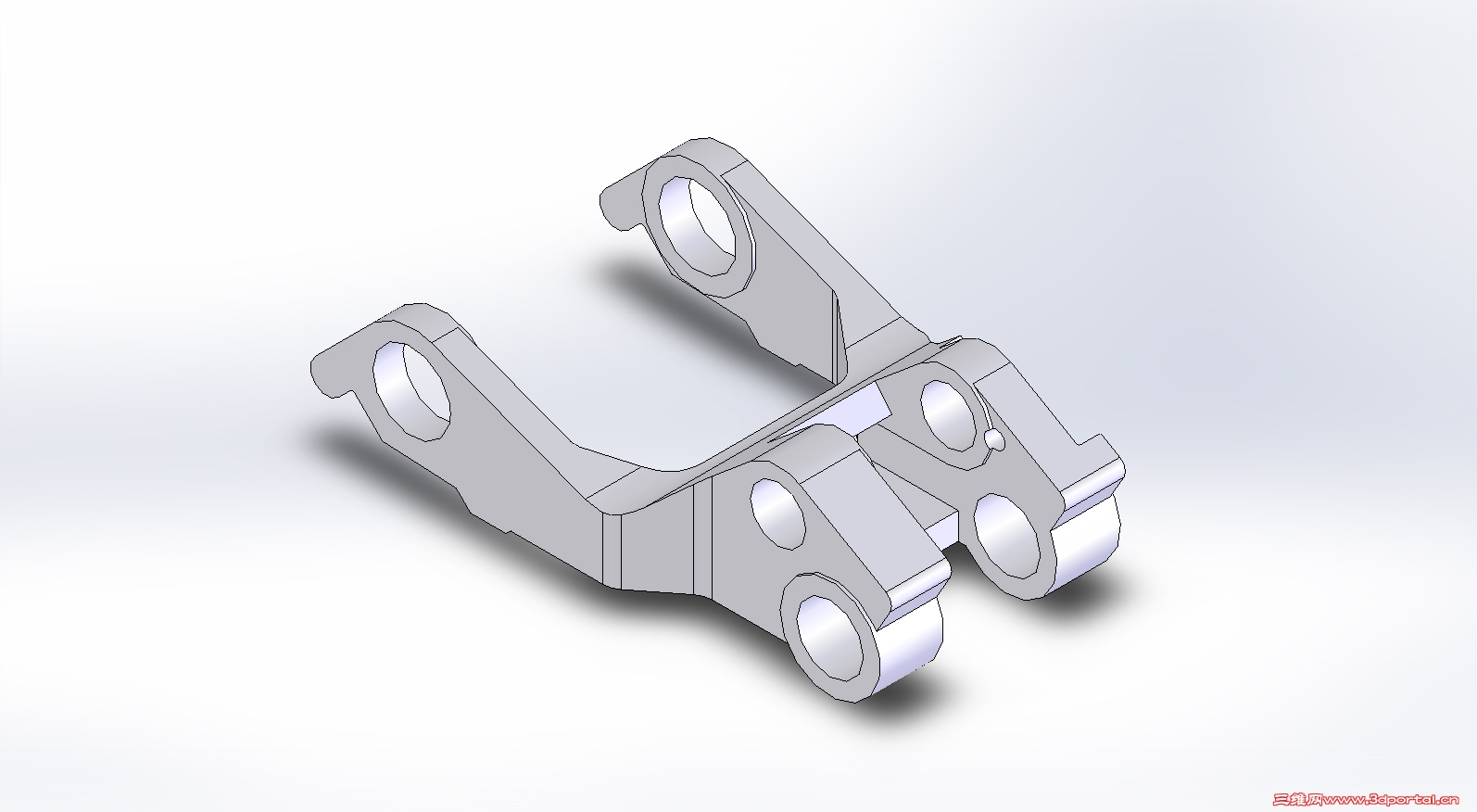

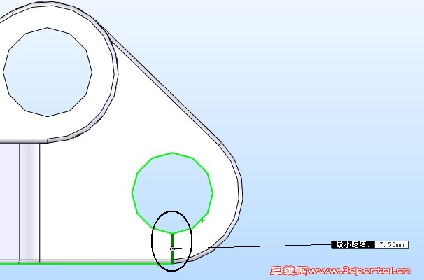

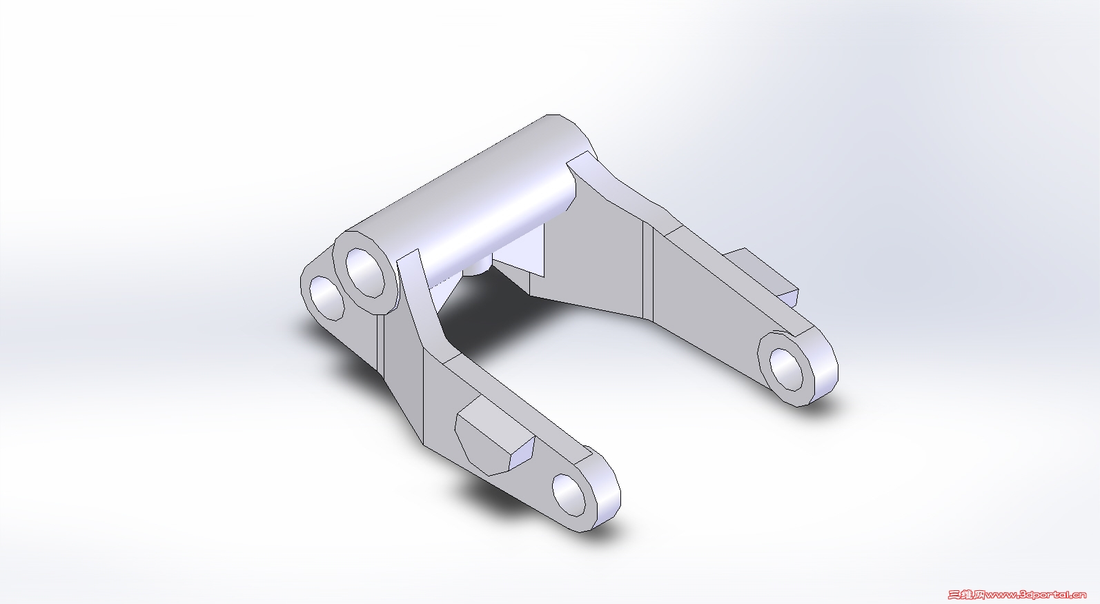

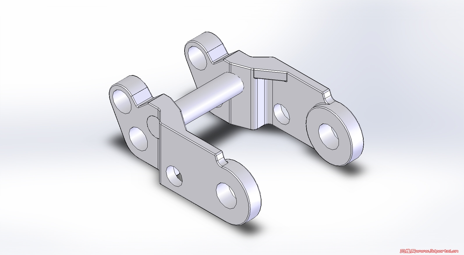

每个工件分别给出照片和SW造型图。! ?9 T! y5 k: }
SW文件和x_t文件另外打包传上。( C. I. ^  T" U4 s3 q/ q

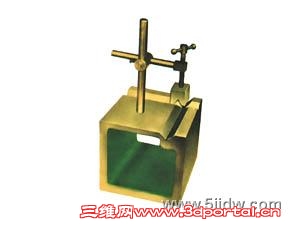

楼主,不简单,这年月会用方箱的家伙没几个了,动不动就三坐标,哪那么多三坐标,纯粹意淫罢了。9 P5 f1 h8 L* `; [: ?4 `
那个孔底尺寸是哪个尺寸,是圈中尺寸吗

能把你的测绘工具发来看看吗?因为我们没见过也没用过有点好奇!~高度画线尺、方箱,还有扫描仪长啥样?

方箱就是铸铁做的一个四方的箱体,一般都是用来靠垂直的,高度划线尺应该就是说的高度尺吧,在平台上测量高度用的;都是钳工划线用的工具,那个扫描仪估计是个高科技东西,我也没见过。

就是方方正正的箱子,空心的。铸铁,大理石等材质。可以用于划线,参考基准。有V型槽,可以测量圆柱类东西,百度下照片.....

我一般对于这些异形零件时拍照,贴到SW里,然后放大描出来。打印,在比对。重点是拍照,要水平或者垂直。孔是游标卡。
