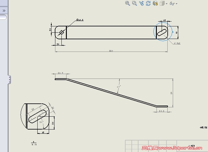

发表于 2013-7-17 10:25:29 | 显示全部楼层 |阅读模式 来自: 中国浙江杭州
这个是我自己出的  怎么看都不舒服

发表于 2013-7-17 12:42:07 | 显示全部楼层 来自: 中国安徽合肥
腰孔的R需要标注;并且有重复尺寸,腰孔的12位置尺寸;最好标注选择同一个基准面标注孔和腰孔的位置尺寸;54.9如果没必要最好圆整下。料厚如果标题栏有的话就不需要标注了,如果没有还需要在图纸上标注下。如果不需要出展开图和下料尺寸的话基本上差不多了。很多时候图纸表现的舒服与否还是见仁见智的问题,原则是不能引起误解。清晰表达自己设计思路。最好能表现出在装配时的位置....仅供参考。
发表于 2013-7-17 13:29:43 | 显示全部楼层 来自: 中国江西九江
个人感觉除了放大图缺了标注R尺寸,其余符合要求。! U" x' A8 k! Y$ r  p8 K  _# M- j

发表于 2013-7-17 19:14:36 | 显示全部楼层 来自: 中国广东东莞
图面要素表达清楚就行!看得懂的怎么标都看得懂!
