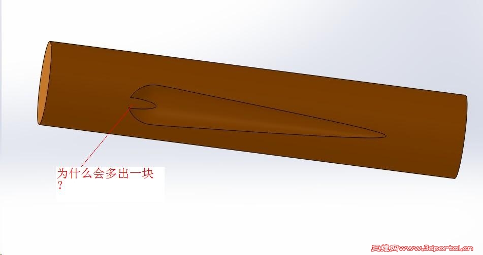

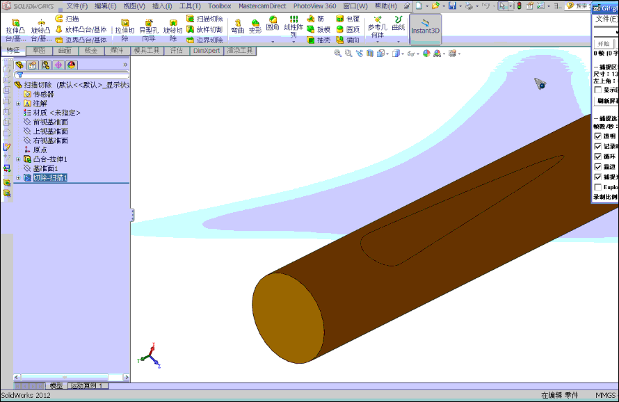

请教朋友,如图:
* W$ A/ z  |8 `2 ] 02.jpg
9 q# d8 a5 @: g# k9 v$ \ 01.jpg
4 P% h' ~2 b. X+ ^" n; Q( T: a为何我的扫描切除会多出一小块?" \' p. t& |& ~( Z3 k* `& Y

发表于 2013-7-17 14:02:19 | 显示全部楼层 来自: 中国安徽合肥
把截面轮廓线延长一点就可以了,半圆是切除不完全的。

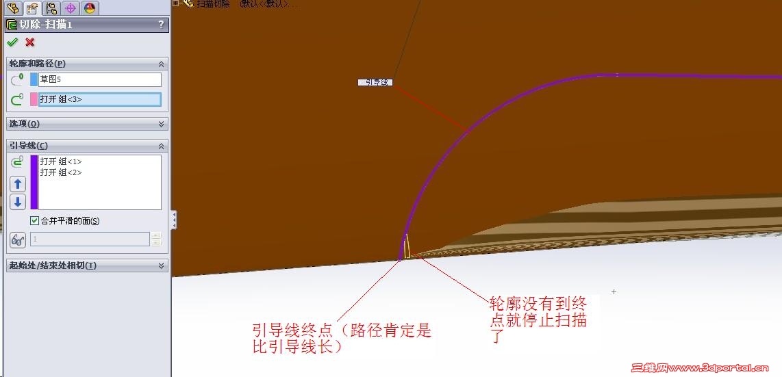

 楼主| 发表于 2013-7-17 15:07:06 | 显示全部楼层 来自: 中国江苏常州
WYZ750705 发表于 2013-7-17 14:02 static/image/common/back.gif& b% \% P- t. W/ B8 r, [7 o
" Z8 M& C1 |+ C这样虽然完全切除,但前面有个平面,也就是说扫描还没有到引导线的终点就停止了

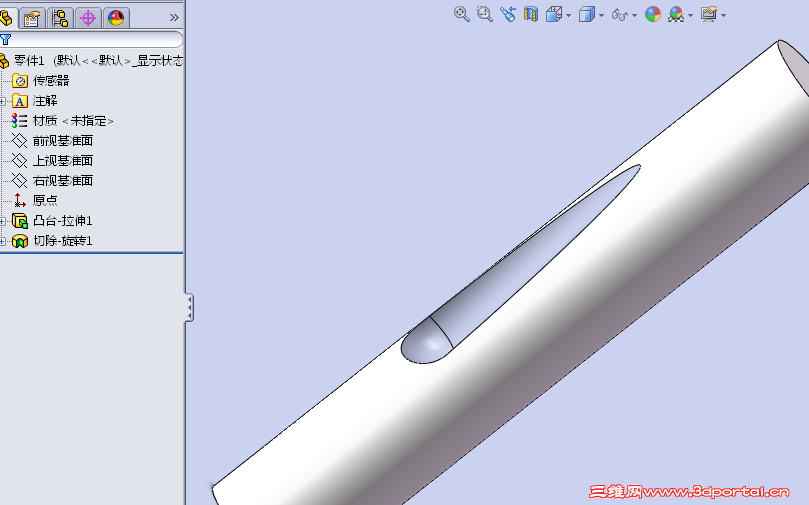

发表于 2013-7-17 15:15:33 | 显示全部楼层 来自: 中国广东东莞
那用旋切,不一定要扫描
发表于 2013-7-17 19:10:18 | 显示全部楼层 来自: 中国广东东莞
与扫描的运算方式有关,扫描下有好几个选项吧1
