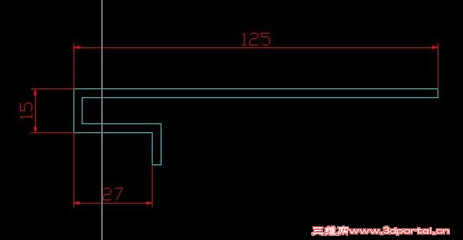

目前我们的做法是最后一刀折到135°,再用平刀拍。有没有可以直接折到位的刀具呢?

 楼主| 发表于 2013-7-18 13:29:31 | 显示全部楼层 来自: 中国北京
楼上能详细描述一下吗?有图吗?
发表于 2013-7-18 14:06:51 | 显示全部楼层 来自: 中国广东东莞
一个平面多厚:doubt:

 楼主| 发表于 2013-7-20 13:41:09 | 显示全部楼层 来自: 中国北京
3mm铝板刨槽1.5mm。, t% [, N! k, ]) \: `) Q
7 W2 x0 U) O/ `  j8 h) W4 Q见过国外的扳弯机,有没有国产的?就为这买台机床有点不值当,也不赶趟。

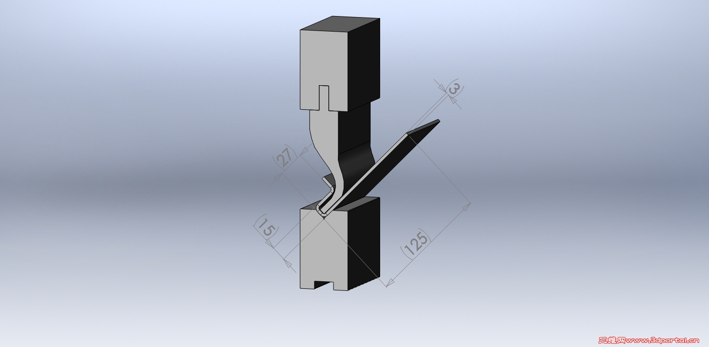

发表于 2013-7-22 11:43:20 | 显示全部楼层 来自: 中国江苏盐城
刀具改一下就可以,两道弯一起折,这个没什么难的,打电话问一下模具厂就给你做出来了

一张图少了些,楼主打算做什么。
发表于 2013-7-24 14:55:55 | 显示全部楼层 来自: 中国河南济源
需要专用模具
发表于 2013-7-31 22:38:54 | 显示全部楼层 来自: 中国浙江宁波
楼主有说用到刨槽后先做大角度,后用压平模,这人觉得如果是试做新品这方案完全没有问题。至于说如果是量产的东西要开折弯模具的话其实也是有2条路走的。其实上面也有朋友说到了,1.开模具两刀一起压。8 i# M+ r* Y7 p, z' W
2.开特殊模具一刀一刀来。
+ }  w. `2 f1 V( T具体方案要看你实际情况来定。
特殊模具折弯.zip
622.25 KB, 下载次数: 9
