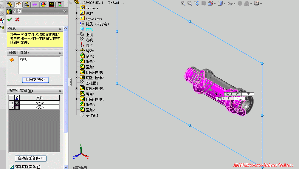

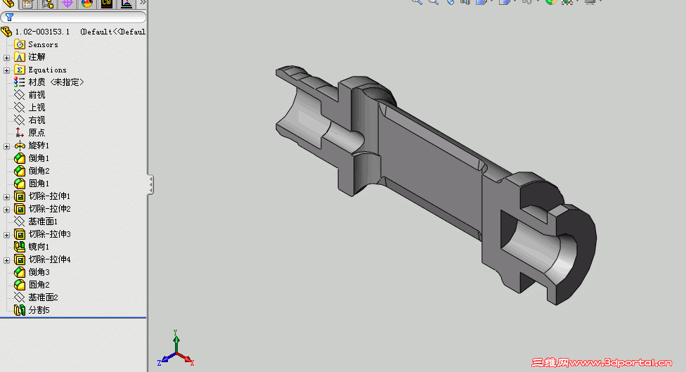

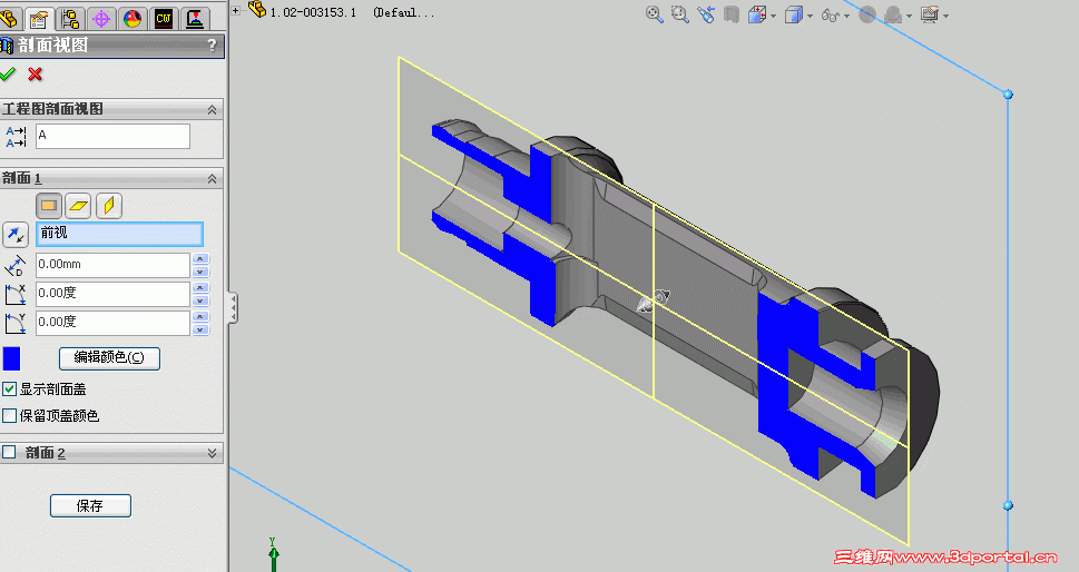

发表于 2013-7-21 09:06:00 | 显示全部楼层 来自: 中国福建宁德
8 ^7 C# V! W* a: L) K. N
* D0 O* Y. [' }! V. P0 u3 tLZ所说切图是什么意思   剖视图吗?还是像2L说的分割实体?LZ看下是不是

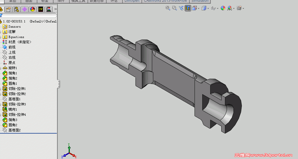

发表于 2013-7-31 14:45:22 | 显示全部楼层 来自: 中国重庆
学习做的,请大师指点,实体切割
