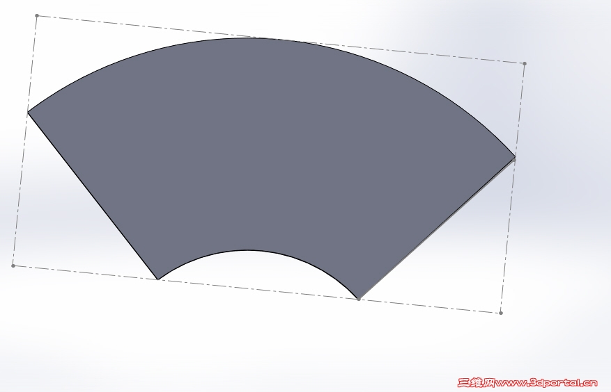

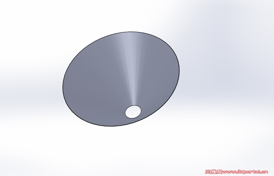

漏斗.JPG 怎么转换成钣金,成为展开图?
发表于 2013-7-17 14:34:16 | 显示全部楼层 来自: 中国安徽合肥
啥意思?????
发表于 2013-7-17 14:38:52 | 显示全部楼层 来自: 中国江苏无锡
你的是板金件还是成型件?
 楼主| 发表于 2013-7-17 14:53:34 | 显示全部楼层 来自: 中国湖北荆门
怎么做成钣金,并成展开图,谢谢
发表于 2013-7-17 19:02:23 | 显示全部楼层 来自: 中国广东东莞
要切个口口,才能展开!
发表于 2013-7-17 21:17:38 | 显示全部楼层 来自: 中国山东青岛
直接用钣金命令就行
发表于 2013-7-18 15:51:49 | 显示全部楼层 来自: 中国安徽合肥
切一条缝,就可以转换钣金了,不然怎么展开呢
发表于 2013-7-18 16:24:09 | 显示全部楼层 来自: 中国浙江宁波
采用钣金放样
 楼主| 发表于 2013-7-19 09:58:13 | 显示全部楼层 来自: 中国北京
切一个口也不行,我试过,转换钣金也不和行啊,有没有大侠上传个??
 楼主| 发表于 2013-7-19 14:14:06 | 显示全部楼层 来自: 中国广东广州
0 ^2 _( k4 J( s, V1 L' L9 `
9 r1 N; ]: c  d2 h谢谢大家的支持!谢谢!用放样折弯!
发表于 2013-7-24 21:47:48 | 显示全部楼层 来自: 中国广东广州
是滴,放羊折弯,鹅颈,前后椎都是放样出来滴
