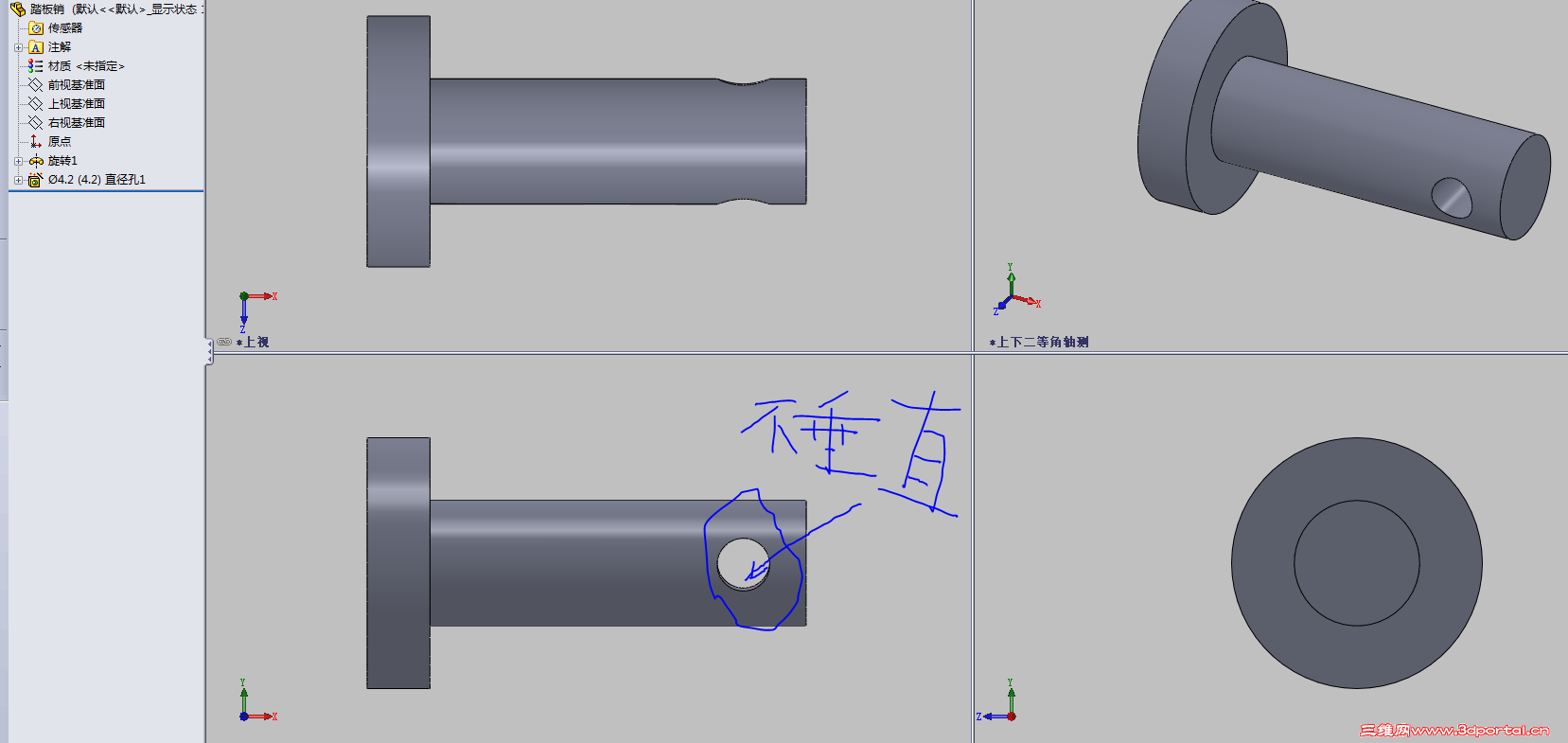

请教大家,圆柱上的异形孔 如何才能与基准面垂直?$ v  C0 q$ q3 I5 f7 m

用草图定位吧,不然在圆柱面上做异型孔是无法保证位置的。

顯示基準面.設定點在面上.

可以试试利用旋转草图的旋转轴线是否可导正垂直。

添加约束关系!特别是用3D点做的孔

我猜你可能直接在曲面上做了,这样很难定位的。不是问题的问题别搞太复杂。前视基准面画圆拉伸切除不垂直才见鬼呢!

你不用基准面做孔,他肯定不垂直啊
5 S! H* x' g( T+ A3 M  T或者你新建的平面不与你要的基准面垂直

做个基准面,画个轴,旋转应该就行了
