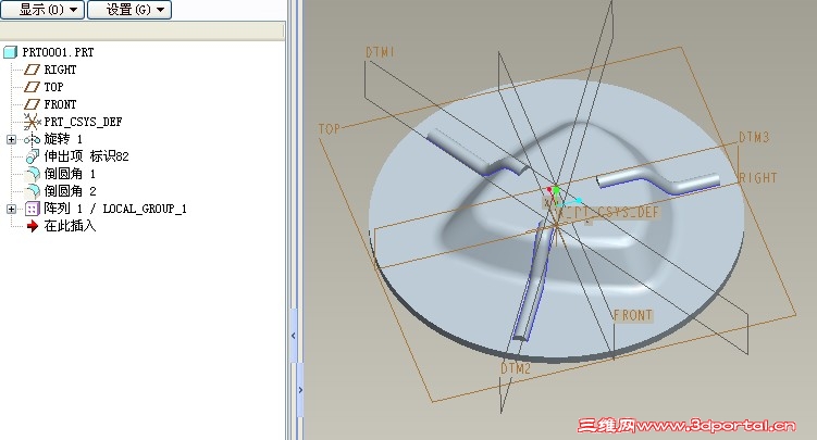

本人绘制如图零件,零件上的筋采用轴整列不能成功,而采用尺寸整列就可以做出来,为什么; K$ g# s1 e6 b9 D. t

这个题林清安的教材上有例题,可以参考上面的步聚进行。用轴做参考进行列阵必须有角度值作参考。

林清安也是用尺寸整列做的,为什么轴整列就不行?
发表于 2013-7-30 16:57:51 | 显示全部楼层 来自: 中国浙江绍兴
你三个面是不一样的!!可能就不能轴整列了!!
