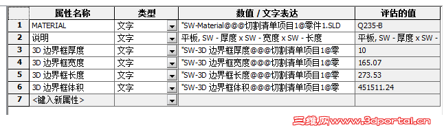

[求助] 请问钢板拼接的焊接件,如果自动出材料表呢,就是可以统计长宽厚的,谢谢
发表于 2013-7-17 19:29:54 | 显示全部楼层 |阅读模式 来自: 中国北京
发表于 2013-7-18 07:53:28 | 显示全部楼层 来自: 中国辽宁营口
焊件请在焊件环境下生成,并使用焊件清单。
发表于 2013-7-18 08:07:48 | 显示全部楼层 来自: 中国山东济南
SW2013版的焊件切割清单属性中可直接生成边界框,修改属性名称。配合切割清单就可自动出材料表。( q7 `8 Z( Z% ~: o( L$ s0 S
