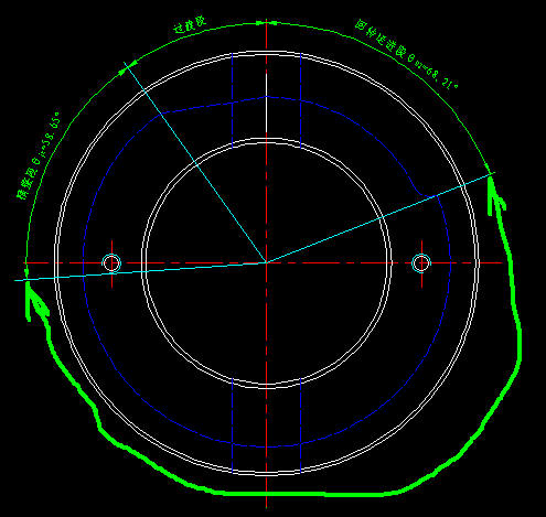

在AutoCAD是象下图这样超过180度的角度如何标注?
发表于 2006-8-2 16:33:22 | 显示全部楼层 来自: 中国甘肃兰州
好像不能标注,如果让我做的话,我可以先画弧然后把箭头画上,最后把文字写上就是了。
发表于 2006-8-2 19:25:46 | 显示全部楼层 来自: 中国河南南阳
还没遇到过 如果遇到 也是 如楼上所说
 楼主| 发表于 2006-8-2 22:20:59 | 显示全部楼层 来自: 中国甘肃金昌
这样的办法可以做到,但就是有点太麻烦了,想寻求一种更简便的办法。

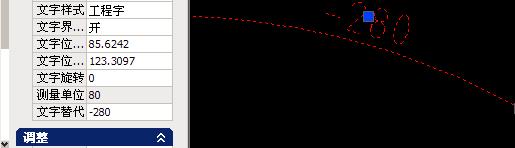

发表于 2006-8-2 22:36:08 | 显示全部楼层 来自: 中国江苏常州
用文字替代,比如80度用-280替代

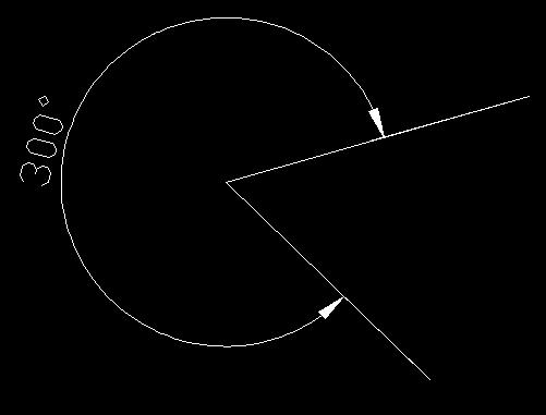

发表于 2006-8-3 07:22:23 | 显示全部楼层 来自: 中国浙江温州
很简单的啊....就按角度标注,再按一下(指定顶点),这样就可以用三点来标注了,如下图....
 楼主| 发表于 2006-8-3 08:13:31 | 显示全部楼层 来自: 中国甘肃金昌
谢谢楼上的,以前还从来没注意过标注角度时还有一个选项。
发表于 2006-8-3 09:20:19 | 显示全部楼层 来自: 中国黑龙江大庆
我按6楼说的试了一下还真行,在这又学了一招,谢谢
