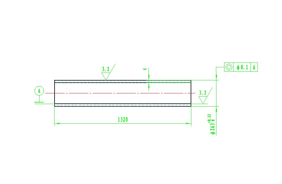

材料LY12CZ,图纸基本尺寸如下,欢迎各位高手讨论下加工工艺,从材料开始,从刀具、机床,到工艺过程与手段 2.JPG - t  |" L5 A$ o+ }7 E& \1 @/ }1 L

壁厚是1mm还是4mm???????? 如果是4mm 可以用拉床拉出

 楼主| 发表于 2006-8-4 22:38:33 | 显示全部楼层 来自: 中国四川绵阳
我先扔块砖,这个零件难点是怎样控制零件的变形。: g3 e  S0 G( B$ [
材料采用管料,状态cz,先粗车外圆和内孔,留内孔4mm,外圆8mm余量;时效;精车外形留余量6mm;半精镗孔留余量1mm;时效;精细镗孔到尺寸;穿芯轴车外形;连同芯轴一起时效。
( e* i  A' _% c- b- \. @这样做有个问题,由于壁薄,在精细镗时候下活,零件可能变形,外形余量偏大,精车外形后可能抱死芯轴无法取出,当然尺寸公差没法保证,余量太少,镗孔刚性不够,精度也难保证。
- r) `/ U$ U3 v各位有什么高招也一起说下

发表于 2006-8-4 23:17:38 | 显示全部楼层 来自: 中国江苏南京
国内由于原材料 水平比较落后,所以一直喜欢用2A12CZ态的材料加工东西,由于是自然失效,所以这种材料状态不是很稳定,易变形,加工应力大,可以说是一种机械加工工艺性非常差的材料,且材料极易腐蚀,LY12唯一的优点是强度高,所以好多设计就爱用它!国外也用LY12(2A12),相同牌号是2024 ,不过他们可不是简单的CZ态,而是T451,T351态,即自然时效后,预拉伸处理。能够消除70%以上的材料内应力。所以工艺加工起来就方便多了!最多一道时效,精度一般的,都可以直接加工成型,
% j0 b# V5 @! |& T! ^楼主能把上图工件做出来,也是不容易,确实难搞!如果批量很大的话,建议改成5A05,强度有一定损失,不够损失不是很多的!大概%70不到一点!如果强度真的要求高就用7075(T651态)了5 j# _. r1 s. _$ u/ E+ [

 楼主| 发表于 2006-8-4 23:30:48 | 显示全部楼层 来自: 中国四川绵阳
10楼说的不错,很多人喜欢用LY12,都是沿袭下来的,很难改,说实在话,上面的零件作出来的尺寸稳定性差,不同批次材料,同样的工序作出的都不一样,而且合格率很低,从工艺过程讲,各位还有什么好的方法?

发表于 2006-8-6 09:00:27 | 显示全部楼层 来自: 中国广东惠州
有些难度,我想热处理消除材料应力,再镗内孔后用心轴装夹再车外圆可以保证精度要求吧!

发表于 2006-8-10 00:50:56 | 显示全部楼层 来自: 中国湖北宜昌
先将工件内外圆粗车留4-5mm,失效,然后半精车内外圆留0.4-0.5mm,先行磨内孔再配车两堵头上床外圆至尺寸(注意不要顶的太紧).

 楼主| 发表于 2006-8-25 19:43:24 | 显示全部楼层 来自: 中国四川绵阳
原帖由 youkey_qzy 于 2006-8-23 21:52 发表* O" \  t! t2 v. u( w( c1 R
才4mm啊.我们单位3mm的不锈钢都加工过的.
0 U' n% P! _9 Q: B/ p" ]$ q2 o 不锈钢有很多种,不同不锈钢加工难度不一样,铝的薄壁加工的变形控制比某些不锈钢的变形难控制的多。
0 E2 T) y% W# ^2 X  w- G. y请问什么材料、长度多少、工艺如何?不要吹大气
发表于 2006-8-26 21:01:54 | 显示全部楼层 来自: 中国江苏南京
飞机发动机机上的.壁厚2.5mm.材料:美国CRES 347
