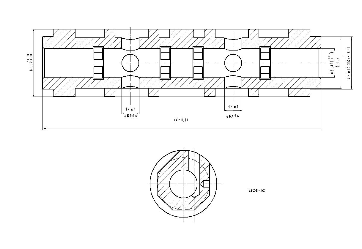

如下图零件珩磨内孔能达到什么样的的精度?主要指孔的圆柱度、直线度、圆度和母线的平行度。
+ Q. P& ]5 S1 B3 L( D内孔尺寸为φ6.5,长64,还有8个交叉孔和两个内环槽
( S( z& |, f! m& P谢谢高人指点

谢谢。我们也了解过,但他们的零件工艺性较好没有这么多交叉孔和内环槽,还是希望有这方面消息的哥们能够交流以下。还有个问题不知有没有了解美国MOOG公司伺服阀该类零件的加工精度是多少的哥们?盼望能在这得到好心人的答案。谢谢

是真够复杂的,要细看分析。可能一时半会谁也说不清,建议楼主把图纸及技术要求制作成资料放上来大家看看好些吧?群策群力嘛

圆柱度可以达到0。005,直线度可以达到0.002,与母线的平行度要看工装夹具精度,一般可以达到0.002-0.005

采用善能珩磨机,圆柱度可以达到0.0015,直线度可以达到0.0015,与母线的平行度要看工装夹具精度,一般可以达到0.002

谢谢大家的参与,对了这个零件的材料是不锈钢的硬度在HRC60左右,还有我没有设置阅读权限的,为什么看不到图呢?请问asdolmlm对于内孔这样的的工况,善能能达到你说的精度吗?
