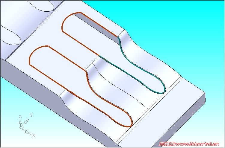

. L4 N  Q4 K9 q  _* J0 C, y! _- b* d6 r求大家帮帮忙!7 Z/ B5 Z7 f3 z. g$ w. u8 @# R, q
这个图红色沟的地方,应该怎么编刀路全能洗到。

大哥,那个面破了啊,我不会。

: x+ O9 p% Q; I0 A这些地方可以用3轴里面的 局部精加工功能  & a. I' d  D' h) `7 U. Q2 ?# f

航空铣  3X里叫局部铣
/ M& ?. g0 t$ n铣不全啊!!有的地方铣不到呢!!

航空铣  3X里叫局部铣
- z& D! I! [8 ^4 m, f9 O
试过有的地方铣不到啊!

全部补起来  直接爬一刀    要是范围很大 你把面多延伸出来

放电加工!
