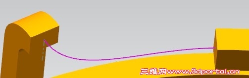

[求助] 这个两个实体怎么连在一起?
发表于 2013-7-18 13:29:14 | 显示全部楼层 |阅读模式 来自: 中国陕西西安
这个两个实体怎么连在一起 未命名.jpg + \7 r+ u* w8 l, c
俩个面一样大小的!直接用扫掠的话,用哪个面?但是出来好像不能和另一个面有夹角!

勇扫略命令,取两端矩形四边做截面(分别),以中间紫线做引导线,可直接做成实体。

# g! W9 S" G; {$ c4 Y怎么弄!?难道扫掠可以选取两个截面吗??

* d8 z7 t( @, x) {" G% a/ T可以,选完一个确认一次。

用扫掠功能啊 两个截面 中间的作为引导线 你试试看
