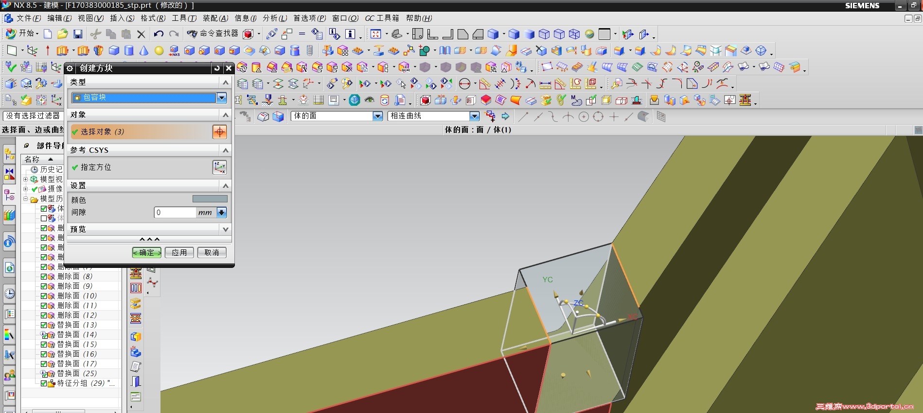

[求助] 为什么UG8.5不能从面创建方块,只能从边线?
发表于 2013-7-18 14:32:37 | 显示全部楼层 |阅读模式 来自: 中国广东珠海
为什么UG8.5不能从面创建方块,只能从边线?  n# J# k3 _' Y

 楼主| 发表于 2013-7-19 08:32:15 | 显示全部楼层 来自: 中国广东珠海
请问有没有人有这样的问题,要怎样解决,是设置的问题吗
 楼主| 发表于 2013-7-19 08:33:05 | 显示全部楼层 来自: 中国广东珠海

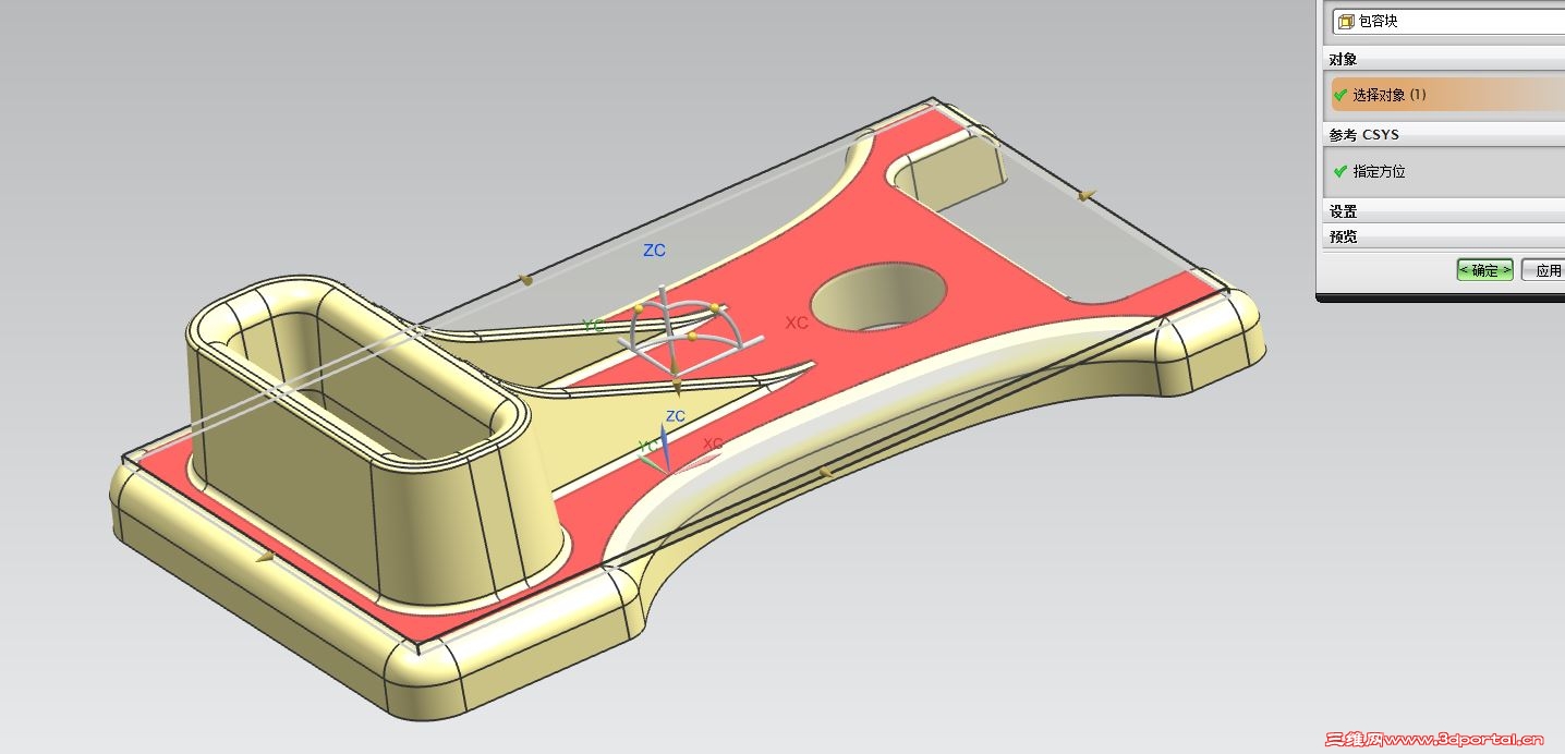

我只能选线,一选面就变成用整个实体来做方块

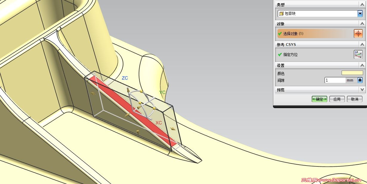

发表于 2013-7-19 09:16:16 | 显示全部楼层 来自: 中国浙江宁波
把过滤选项看下,应该过滤了
 楼主| 发表于 2013-7-19 12:45:55 | 显示全部楼层 来自: 中国广东珠海
weichen2008 发表于 2013-7-19 09:16 static/image/common/back.gif0 l( q8 s5 `" z, i( A
把过滤选项看下,应该过滤了
- D: t6 N1 q0 T; f0 d, o7 [8 _1 X$ @( ?问题解决了,谢谢,是过滤问题,选了体的面,应选单个面
