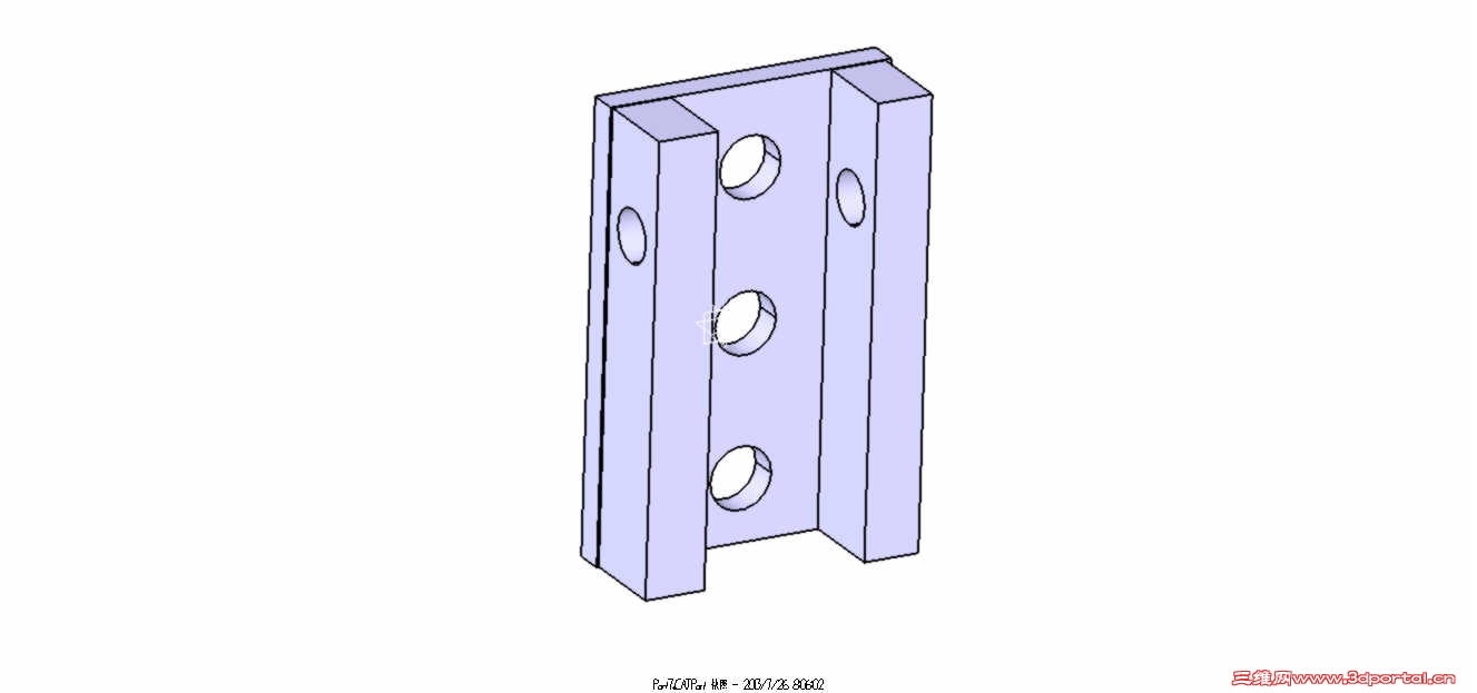

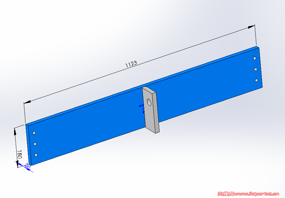

发表于 2013-7-26 08:06:41 | 显示全部楼层 来自: 中国北京
原来中间的吊装块分开了,你补上一个,每侧四个吊装块,共8个,每个做成如图所示结构,如果想方便呢在做一个吊具,毕竟吊带是有限的,航车的钩子内部直径也有限。
