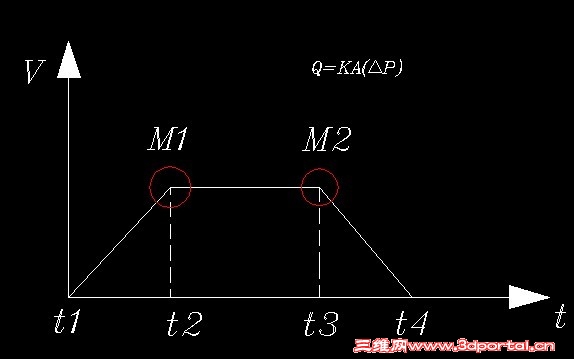

在比例阀控制系统中,负载一般经历加速段、恒速段和减速段。速度曲线如图所示." T7 X% J8 H+ ~
通过计算可以得到加速段比例阀压降△P1,恒速段速段比例阀压降△P2,减速段比例阀压降△P3.
1 j/ @' R1 g7 {) D" {1 h9 ]% A我想请教的是,从加速段到恒速段和从恒速段到减速段的两个拐点处,在这拐点处拐点两侧的瞬时流量Q是相同的(即加速段的终点和恒速段的起点),但是拐点两边阀的压降△P是不同的,由阀口流量公式可得,在拐点处阀口面积A是发生变化的,意味着放大板输出的控制电流也是发生变化。但是我输入给放大器的电信号是一个4-20mA之间的定值,控制电流的变化是怎么得到的?谢谢!$ y8 F8 w5 e/ V$ P

用的节流调速回路?" K! K% i2 r& P& l# ^, X
如果你用的电比例调速阀,看其控制特性曲线,对照你需要的流量就知道控制量了啊

是比例换向阀

比例放大器上的斜坡函数发生器

一般比例阀会装一个压力补偿器,保证比例阀前后压降基本不随负载变化,这样流量Q基本就和阀控制信号成正比了0 i) n! ~9 X: _- f. r6 e; d
另外,若负载是变化的,比如是个油缸,那你要得到很线性的速度,则需要给油缸装一个位移传感器,将比例阀和油缸做成闭环控制,当然,控制器就要复杂些了
