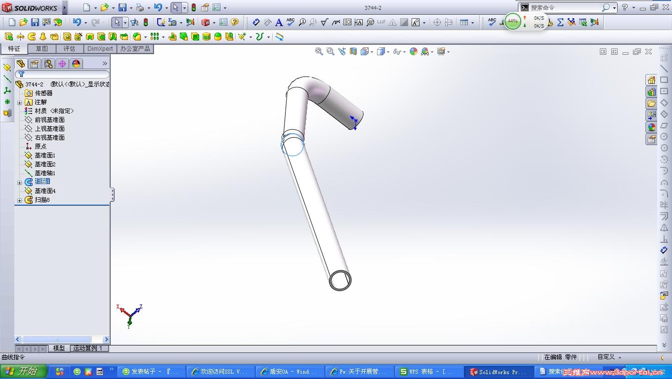

[已解决] 怎么把零件图转换成工程图,任意角度视图,而不是左右,前后等视图
发表于 2013-7-18 16:30:41 | 显示全部楼层 |阅读模式 来自: 中国河北石家庄
生成这个角度的工程图
发表于 2013-7-18 16:41:12 | 显示全部楼层 来自: 中国浙江温州
视图--修改--视图定向
阿帕奇 + 3
发表于 2013-7-18 16:49:20 | 显示全部楼层 来自: 中国安徽合肥
在这个角度停止鼠标,单击空格或者右击单击视图定向,命名,在工程图里调用这个视图。
 楼主| 发表于 2013-7-18 16:53:12 | 显示全部楼层 来自: 中国河北石家庄
可以了,太感谢啦
发表于 2013-7-19 09:46:49 | 显示全部楼层 来自: 中国安徽合肥
还可以转好视图后,直接出工程图,在右边的视图列表里有一个当前视图,直接拖的图版里就好了。
阿帕奇 + 3
发表于 2013-7-19 11:24:14 | 显示全部楼层 来自: 中国湖北襄阳
新版的,比如2012以上的,都有一个在工程图中旋转的,任意角度都行
阿帕奇 + 3
发表于 2013-7-19 20:07:53 | 显示全部楼层 来自: 中国广东东莞
一般来说还是三视图表达得比较清楚
