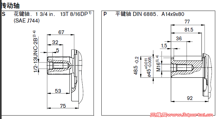

如图所示。M16的螺纹孔是什么用处?
发表于 2013-7-18 19:56:31 | 显示全部楼层 来自: 中国山东威海
为了安装联轴器,油泵轴端在安装联轴器时严禁用锤头敲击,所以用丝对和螺母把联轴器压进去。

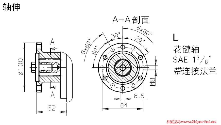

发表于 2013-7-18 21:39:17 | 显示全部楼层 来自: 中国湖南长沙
给个图片给你示例一下6 I* s( L; ^/ k! |* ^! P
自流井 + 3 应助
发表于 2013-7-18 21:40:03 | 显示全部楼层 来自: 中国江西九江
个人认为应该是为安装方便联轴器用的

 楼主| 发表于 2013-7-20 16:08:47 | 显示全部楼层 来自: 中国山东德州
jeromechen 发表于 2013-7-18 21:39 static/image/common/back.gif1 A5 ?( |" P/ C' b! o
给个图片给你示例一下
7 `+ D" E$ g: L  l: z  t) }非常感谢

发表于 2013-7-21 09:35:49 | 显示全部楼层 来自: 中国山西太原
此螺孔有两个作用,一是轴头压盖螺孔,压住联轴器或传动轮避免运行时脱落。二是装配时压入螺孔,避免锤击装配时损坏机件。

发表于 2013-7-22 10:42:05 | 显示全部楼层 来自: 中国山东烟台
jeromechen 发表于 2013-7-18 21:39 static/image/common/back.gif; X" ?5 V5 m* p7 D% W. W
给个图片给你示例一下
* {' p% Y" g1 ]( V$ m9 m就是这样。9 y0 \% l. v2 g3 }; c
固定联轴器或者法兰,避免掉落飞出。
