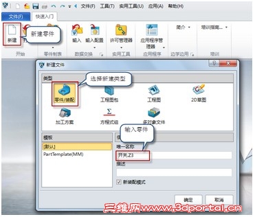

1.使用文件导入功能导入DWG数据或者直接打开DWG文件。
a.直接打开DWG文件
b.新建零件后导入DWG格式

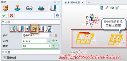

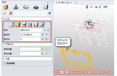

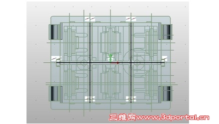

2.使用移动功能把各个视图对应摆放。
a.旋转移动前视图及左视图,以X方向的边作为旋转轴
b.以点到点方式把各个视图对齐
C.用相同的方式把其它视图移动到对应的位置

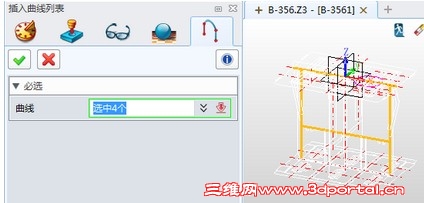

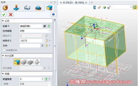

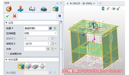

3.利用导入的线条作为拉伸对象
a.首先拉伸主体
右键快捷菜单选择插入曲线列表选择曲线,后面选择拉伸对象时采用相同的方法操作
选择下图高亮的4条直线

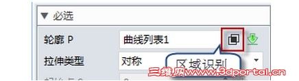

在预览的图形可以发现拉伸出来的效果有多余的部分而且不是实体状态

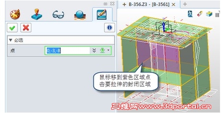

通过中望3D的识别封闭区域可以解决这一问题
鼠标移动到紫色区域点击要拉伸的封闭区域
如下图就是我们要的效果,免除了修剪线条的麻烦

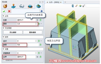

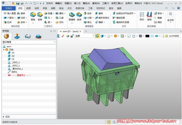

完成以上步骤后,后续可以通过相同操作方法完成拉伸的步骤,下面我们来看一下中望3D如何快速创建网状加强筋:
1、首先草绘筋条的网状线
2、使用网状筋功能快速生成筋条
通过前面的产品建模三维CAD数据模型已创建完毕,最终效果如下图:
