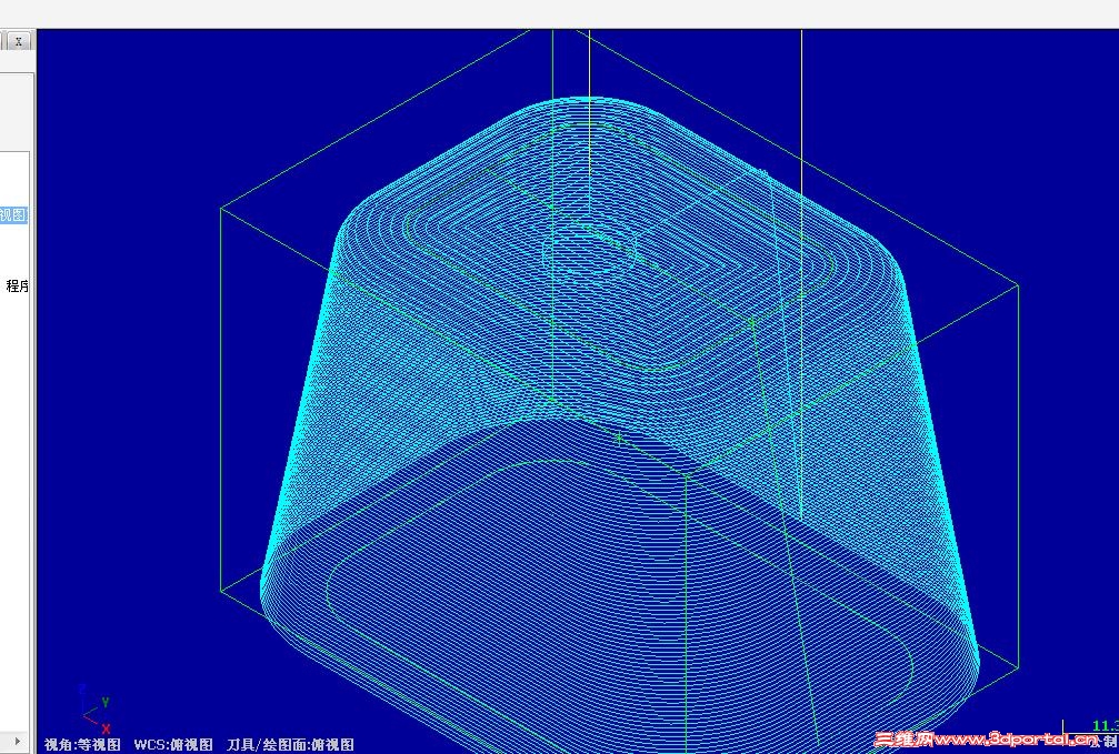

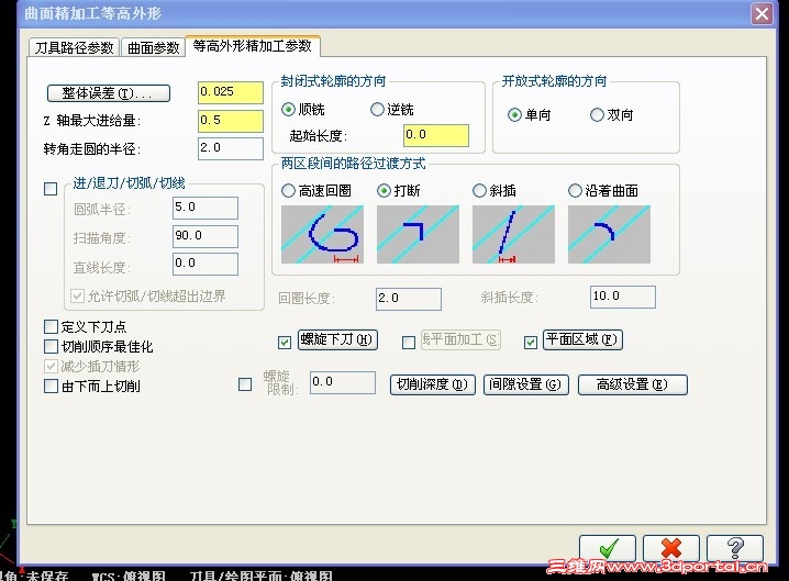

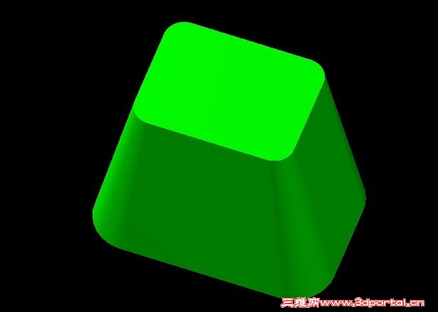

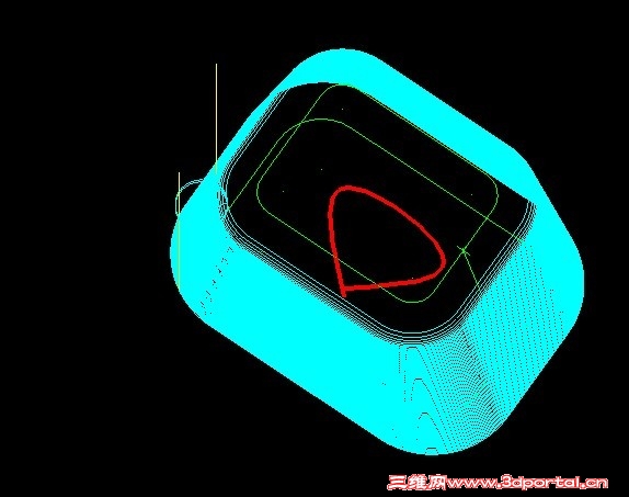

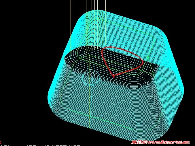

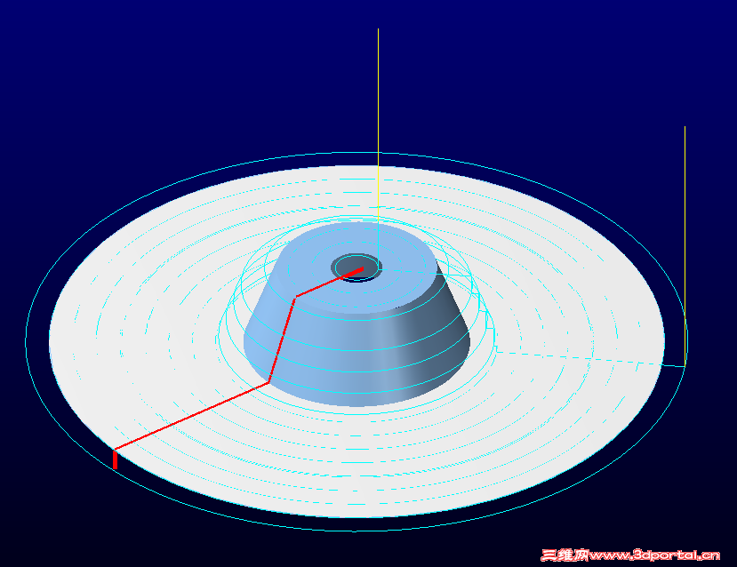

请问大神们,为什么我用X6的打开以前X4的一个文档,在一个等高刀路中什么参数都没改,只要一重新计算,那个曲面西顶平面的刀路就没了,如图第一个是打开X4做的刀路,第2个是没改参数只重新计算过的刀路,我都构选了(平面区域)的呀,它为什么不加工顶面,头疼死了,就是搞不明白,难道X6没装好  ~/ `% g# b0 b6 h' T. H. |

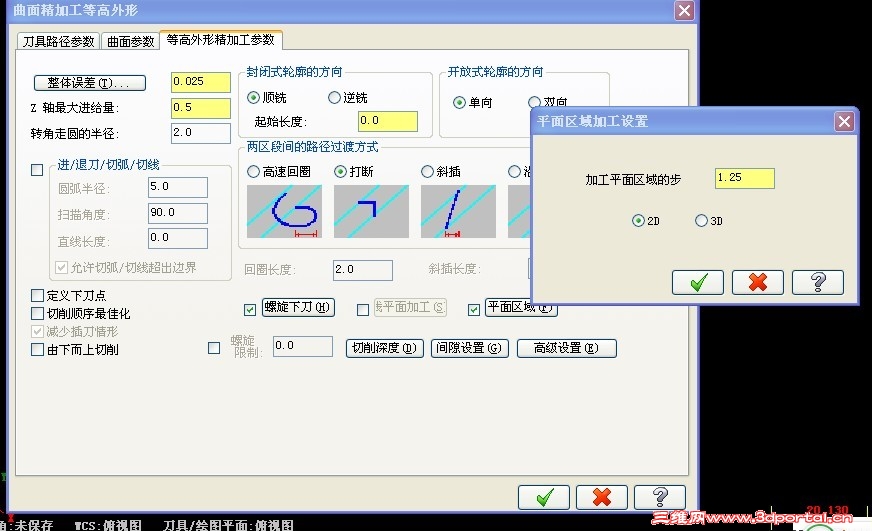

还是不明白为什么顶面没刀路,还请 大神明示问题出在哪里,难道是顶面多了一个指定进刀点吗,我试过了还是没有洗顶面的刀路啊。是不是那个(平面区域)参数里有设置角度的呀,多谢 指点一下

发表于 2013-7-19 21:54:42 | 显示全部楼层 来自: 中国江苏苏州
勾选浅平面加工,增加浅平面刀路

发表于 2013-7-20 22:49:56 | 显示全部楼层 来自: 中国江苏苏州
切削深度,第一刀位置改为0

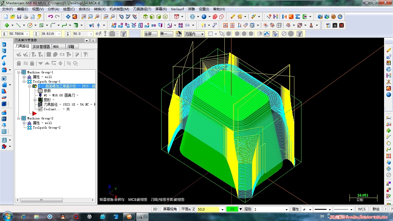

发表于 2013-7-21 10:32:50 | 显示全部楼层 来自: 中国贵州遵义
这种等高加工,要用引导线等高曲面精加工9 c! O, W6 t6 g% E  B+ h
引导线等高.JPG 4 \! K: t! T: b& v8 O4 |/ A
下载自己看& v9 r2 g$ Z6 P8 u+ O
ilovemezhangge.rar (398.23 KB, 下载次数: 69)

发表于 2013-7-21 17:09:04 | 显示全部楼层 来自: 中国上海
要点:z向延伸,勾选Flat,没有算不到平面。

谢谢大神指点,困绕多 日的问题终于解决了
 楼主| 发表于 2013-7-22 12:59:35 | 显示全部楼层 来自: 中国广东东莞

谢谢大神指点,原来边界范围也可做引导线用啊,加工不到顶面的问题困绕我好久了,现在终于解决了
