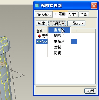

发表于 2006-8-3 17:11:24 | 显示全部楼层 来自: 中国河南洛阳
没在工具菜单里面是在视图菜单中的

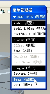

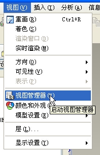

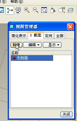

# P9 m! O! |) J具体操作步骤如下(菜鸟教程)
在视图菜单中点击视图管理器
在视图菜单中点击视图管理器

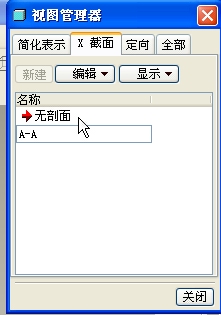

找到X截面,点击新建
找到X截面,点击新建
输入截面名称
输入截面名称
选择后,完成
选择后,完成

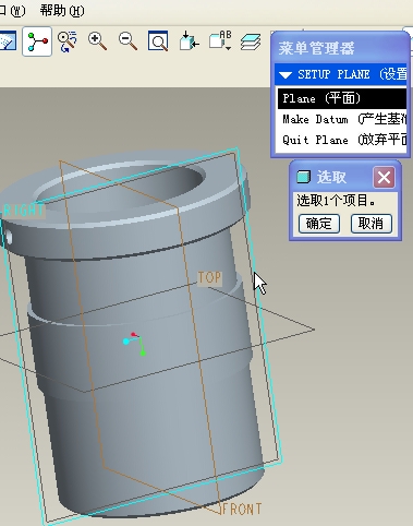

选择剖切平面
选择剖切平面

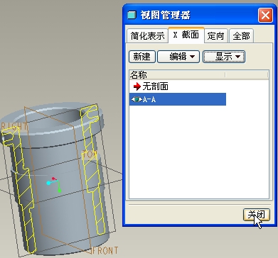

完成
完成
关闭视图管理器
关闭视图管理器

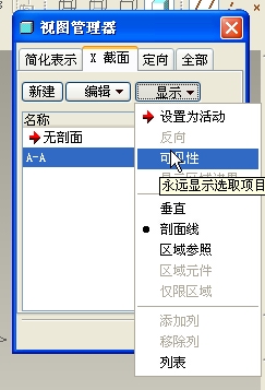

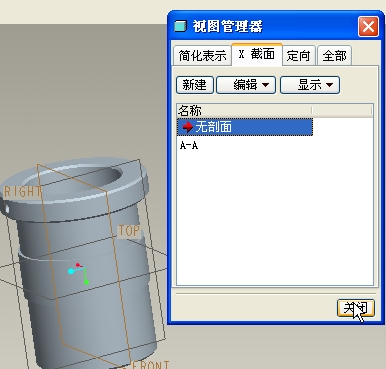

但剖面图怎么没显示出来?
但剖面图怎么没显示出来?

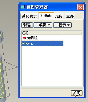

要再进行相应设置,再打开视图管理器,点击显示>可见性
剖面名称前面是不是有所变化,关闭视图管理器

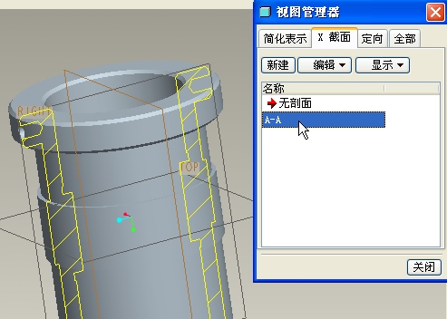

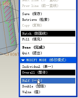

发表于 2006-8-3 17:21:05 | 显示全部楼层 来自: 中国河南洛阳
继续进行其他相关设置
完成,是不是对剖面线不满意?
完成,是不是对剖面线不满意?

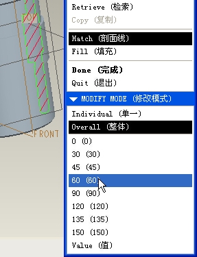

再打开视图管理器,选择A-A剖面后,再点击编辑
选择剖面线后,点完成
选择剖面线后,点完成
更改间距
更改间距
想缩小间距就点一半,反之,点加倍
想缩小间距就点一半,反之,点加倍
更改角度
更改角度
选择角度,当然也可以输入值的
选择角度,当然也可以输入值的
更改完后,点完成
更改完后,点完成
完成并返回
完成并返回
关闭视图管理器
关闭视图管理器

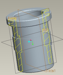

发表于 2006-8-3 17:22:48 | 显示全部楼层 来自: 中国河南洛阳
这是最终结果
! _1 t/ N% P+ p. t0 y& m" N收工
最终效果,收工
最终效果,收工
