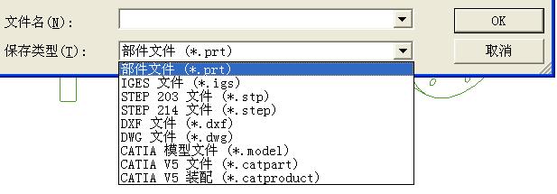

ug3打不开ug4的文件,而ug4另存为里面也没有ug3格式的选项。ug4的文件应保存为什么格式的文件,才能用ug3打开呢?有没有格式转换方面的软件呢?

file----export----parasolid
