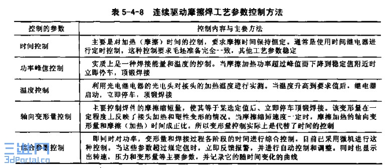

我们单位刚购买一台,不过是开环系统,工艺参数全靠现场摸索,当然焊接缺陷的避免方法更是如此,国外工艺相对成熟.

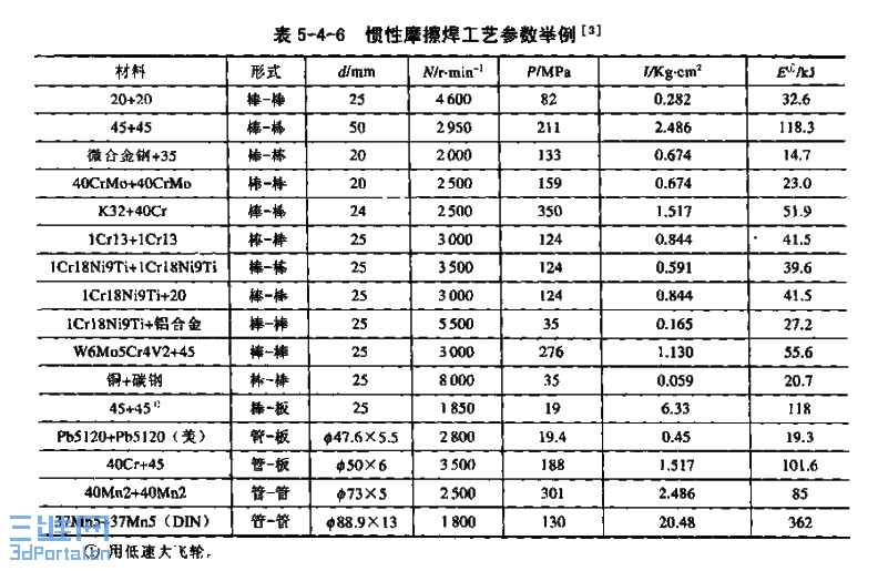

摩擦焊机最早是4几年苏联提出和使用,80年被我过汽车制造工业引用,现在国内主要使用的是惯性摩擦焊、搅拌摩擦焊,连续旋转摩擦焊。其中89年长春焊机制造厂编制了国内第一份适用于连续和惯性摩擦焊机的焊机标准,但发展到今天,虽然国内生产厂家很多,国内摩擦焊机制造水平还是很低,其中原来长春焊机厂完全在吃老本,无进步,至今没生产过全自动闭环控制系统的连续摩擦焊机。目前国内有两所学校在分别在研究连续驱动和搅拌摩擦焊机,西安工业大学在研究连续驱动摩擦焊机,已经取得好多成绩,据他们说,他们的摩擦焊控制系统已经能够闭环控制。连续摩擦焊机主要用于汽车半轴、油井钻头,柴油机气门等零件。我们就买了台西安工业大的半自动的焊机使用还是不错的。东北大学,一直在研究搅拌摩擦焊机,根据媒体公开报道,也已经有了突破。搅拌摩擦焊主要是对接焊板材。

我单位买了一台160T的摩擦焊接机,主要用于钻杆焊接,控制系统是PLC控制,开环,使用效果还是不错的,是国内生产的第一台

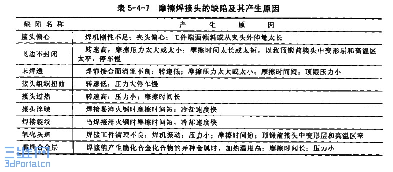

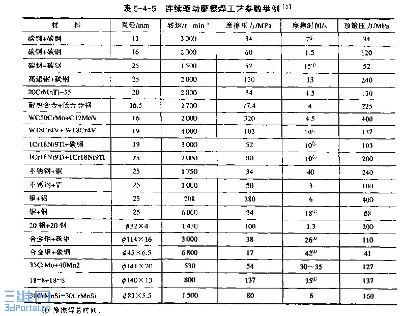

希望能找到摩擦焊接的有关工艺知识,希望大家一起交流( k4 q" U% _! i5 Z0 |* u+ n
如加载惯性重量和旋转速度的计算,顶锻压力如何确定,退火和热处理工艺等方面的知识,希望共同交流

除了传统的连续驱动式摩擦焊,还有惯性摩擦焊、相位摩擦焊、径向摩擦焊、耗材摩擦焊和近年来发展的搅拌摩擦焊。搅拌摩擦焊是1991年有英国人最先使用的,据我所知国内工业上应用才刚刚开始,大部分还处在实验室阶段,而且只能焊接铝合金、镁合金等轻型金属,钢基本上没有看到国内有焊接的报道,但国外的报道见到过。总的来说摩擦焊属于固相焊接,焊接过程中材料不熔化,所以接头质量要好的多。
发表于 2006-12-2 10:37:44 | 显示全部楼层 来自: 中国河北保定
看看其工艺参数    交流一下
