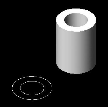

发表于 2006-8-4 15:40:59 | 显示全部楼层 来自: 中国浙江温州
很简单的啦,你肯定是在表面上留有一个圆,渲染时连圆一起着色了,所以看不到,,
: m7 }9 E5 P( r. @) G" {! e. k教你吧,先画两个不同大小的同心圆,可以两个圆一起拉伸的,然后再差集,用大的减去小的,就行了...  是不是跟下面的图一样呢?

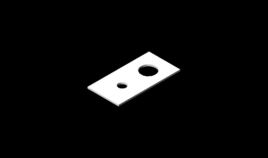

发表于 2006-8-4 17:03:35 | 显示全部楼层 来自: 中国河南郑州
面板上面有圆型的洞,是这样的吗?
发表于 2006-8-5 13:19:54 | 显示全部楼层 来自: 中国浙江温州
没错,就是这样了..你还要问你的图为什么会这么大是吗? 呵呵,,你可以剪小一点,然后再上传嘛.
