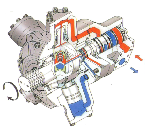

发表于 2006-8-6 16:39:21 | 显示全部楼层 来自: 中国上海
Sample TextSample Text  U! r- D' f7 E; r4 c$ v2 h
. ^* y5 W6 O3 y4 n" a
给楼上的提供结构图,希望对楼主的问题有帮助) H+ U7 _* @1 T
% Q  `/ a8 A; z- ?KYB的MRH型马达也是双速马达,结构和Staffa C型马达结构一致
( v4 A5 @' G1 M工作原理没有区别+ I2 h# B. \9 m0 E; N+ T9 a; y
