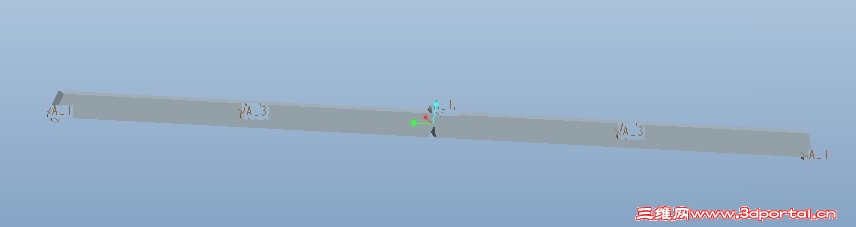

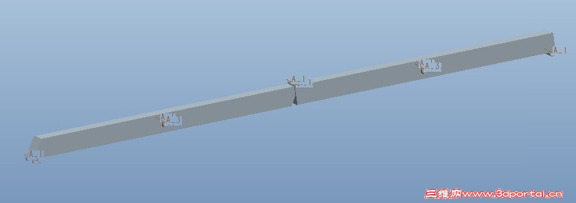

如题,我在做支撑架,希望2个架子是互相重叠而上,而不是约束完后,变成平行的2 ^2 O' u, h% u' V9 p  V* E* }3 M
如图
如图
发表于 2013-7-19 09:54:22 | 显示全部楼层 来自: 中国湖北黄冈

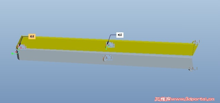

把两个接触的端面约束条件有mate改为align,把两工件要接触的面改为mate即可。
 楼主| 发表于 2013-7-19 10:13:04 | 显示全部楼层 来自: 中国江苏泰州
这个在哪个里面改,你看看我的问题,1是我约束完 调到的位置,我一点确定勾就变成一线了
 楼主| 发表于 2013-7-19 12:02:47 | 显示全部楼层 来自: 中国江苏泰州
我明白什么问题了,我去除了假设约束,单架2就不是完全约束,要增加一个单架1和单架2的中轴始终在一个平面上的约束 但是这如何实现呢
 楼主| 发表于 2013-7-19 12:20:12 | 显示全部楼层 来自: 中国江苏泰州
好吧 2了,2条平行线本来就是一个面...
发表于 2013-7-19 18:55:14 | 显示全部楼层 来自: 中国广东东莞
应该用两个面来约束,而不是两线,。,
