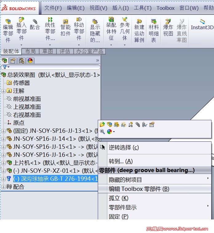

8 B# \2 u) U9 T8 {! ~5 _toolbox调用轴承的时候直接出模型,没有选择型号大小的选项出来。这样我就不能调用自己想要的轴承了。请问是哪儿出了问题。我的SW是2012的。谢谢大虾们帮忙解决一下。
发表于 2013-7-19 11:34:59 | 显示全部楼层 来自: 中国广东深圳

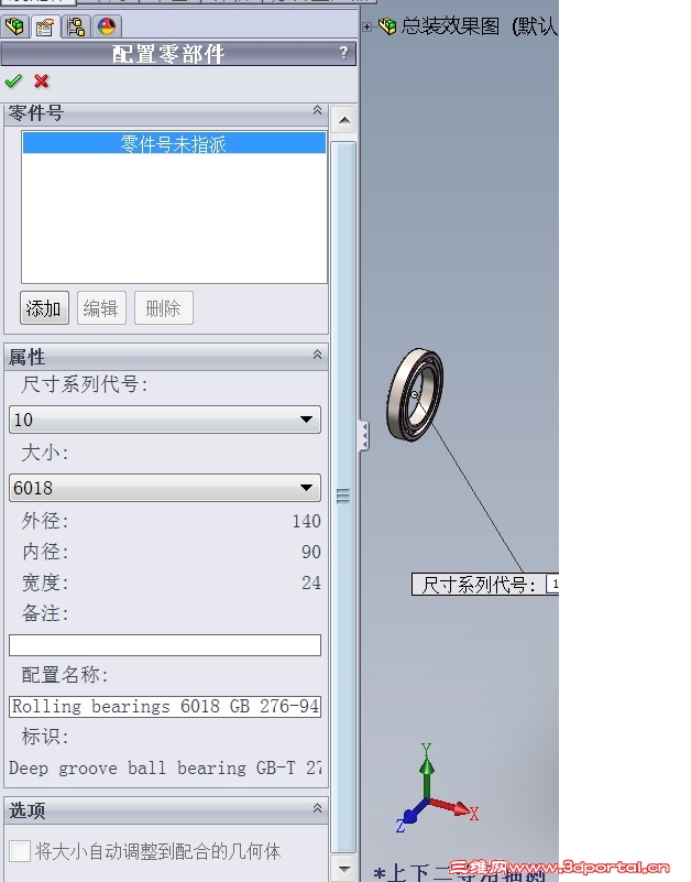

插入后可以右键你调的TOOLBOX零件,就可以编辑选择你的要的型号!: p8 z1 L' w9 Q/ A( Z
001.jpg . |. u) {$ o8 b: b- Y
