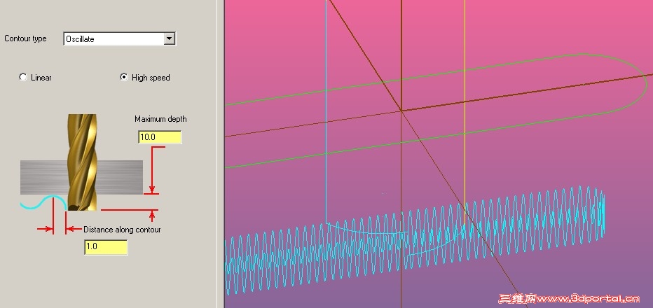

一开始以为是插铣,这种切削也不适合做深槽,这种上下的切削实在想不来他的用处!!请路过高手指点迷津!

切个薄壁的,用于降低固定刀具位置的磨损。

这个看过资料,介绍是加工薄壁件的,但是具体没有使用过
# Y7 k$ A, ~, S5 d% s理解了  谢谢版大~~下次切削外形看看, 以后崩点小口子应该还能用  哈哈

摆线加工或叫轨迹加工,一种理想的薄壁加工方式

学习了呵呵,这是x7的功能吗?
