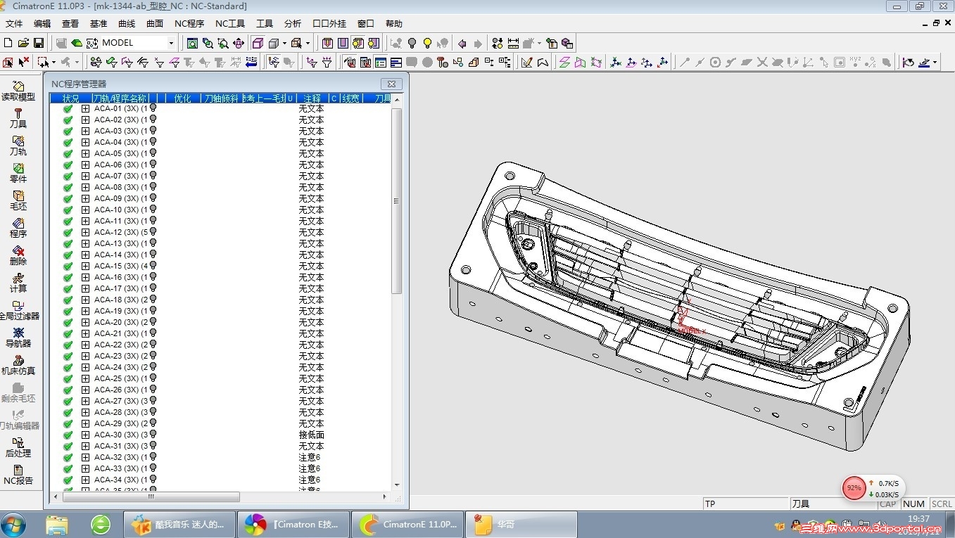

如图中的红色所在的面,用加入刀具尺寸不太准的刀(比如21r0.8)去加工,不测刀,大几个丝小几个丝有无关系?

五個字
1 v! I1 i: V9 S可大不可小

这个地方是上下模的配合面 一般你看看造型看 上下模的配合 造型的师傅有没有放了间隙了  如果放了最好是按照图形做  这样做出来自己没有责任的 没有放间隙的话 可以放单边5丝  要求不高的模具 可以放单边0.1 这种地方太大了 模具使用久了也会影响合模尺寸的  当然最好是问问你所负责的模具师傅  问他一下 是没错的

配模可能相对会不准的....
发表于 2013-9-5 11:15:15 | 显示全部楼层 来自: 中国广东深圳
刀具可以大的,小了难fit模。
