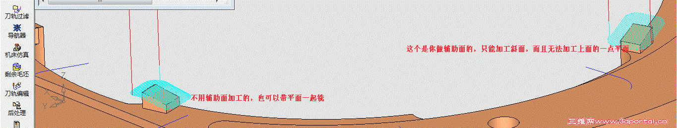

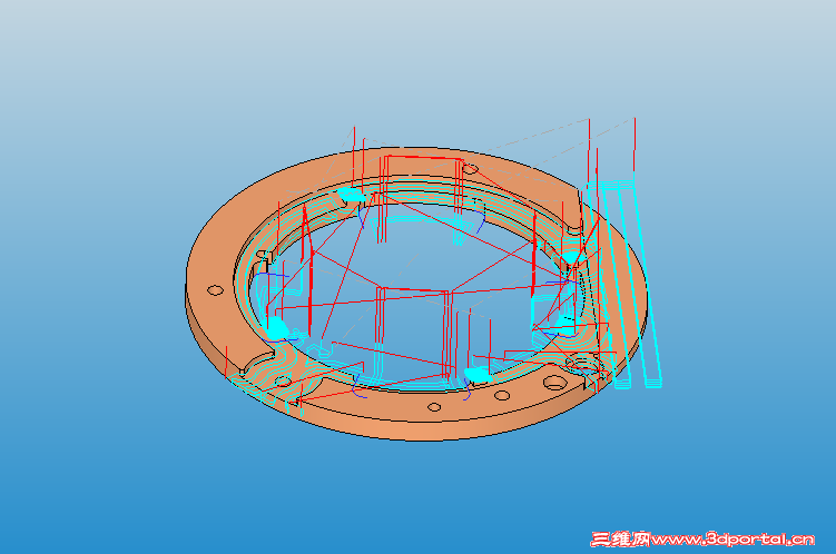

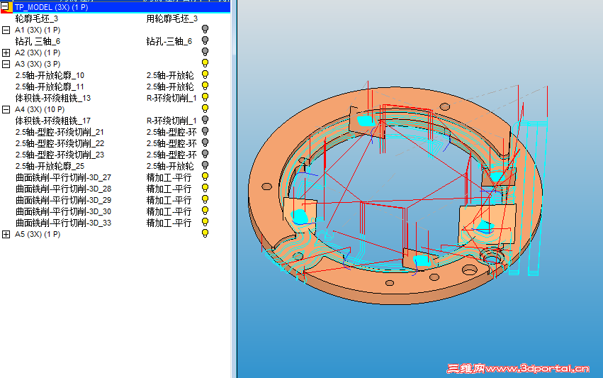

做出来效果还好,厂里要求我一把刀跑出来。晕

发现你刀路太多 ,既然要求你一把刀做完那么要求一定不事太高,
发表于 2013-8-18 08:16:50 | 显示全部楼层 来自: 中国江苏无锡
辅助面太多
