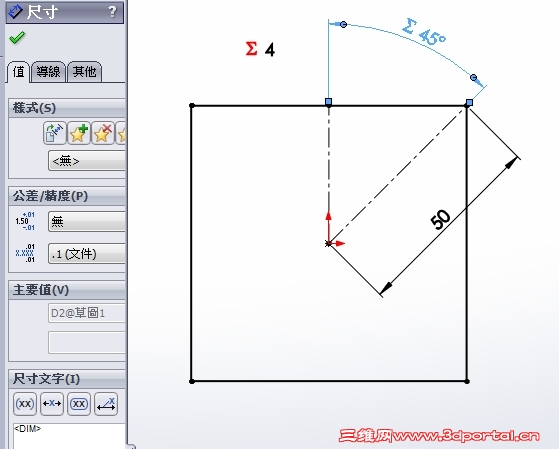

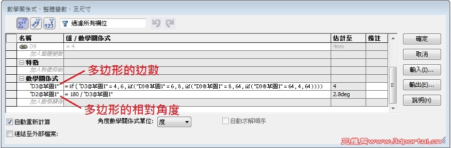

 楼主| 发表于 2013-8-5 22:19:27 | 显示全部楼层 来自: 中国浙江嘉兴
我八饿 发表于 2013-7-31 15:45 static/image/common/back.gif
; r- r9 H" r! g& g+ @# X. n各们大大这个是怎么弄的
4 w4 g6 r7 P9 L如3#所述,建立边數及相對的角度之"方程式"如附圖
& w* L% _3 `+ o Clipboard01.jpg - N) x" T9 L$ R- f
方變圓.rar (81.75 KB, 下载次数: 24)

2 T9 B: k- m3 b: m# F如3#所述,建立边數及相對的角度之"方程式"如附圖4 k+ a1 p  e  P# U
& L: w- `; ?2 w' j, A+ Q0 X; T: Q[2012版]
' h6 U* D; {8 W2 E$ m% {谢谢梁大,这个真学习了,方程式的确强大,
