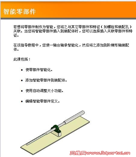

发表于 2013-7-22 22:19:24 | 显示全部楼层 来自: 中国浙江宁波

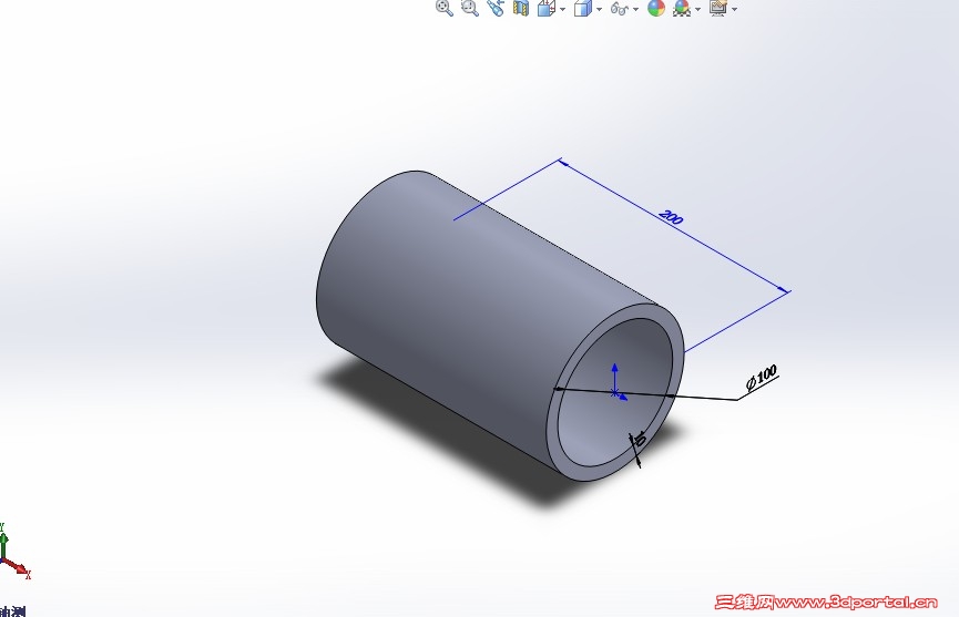

solidworks  添加 方程式功能可以实现你的要求,首先建立一个轴套轴套的内径定位100
; J' p3 O( v* }. B% |' F 1.jpg $ ^9 K, k4 \' k- o$ f

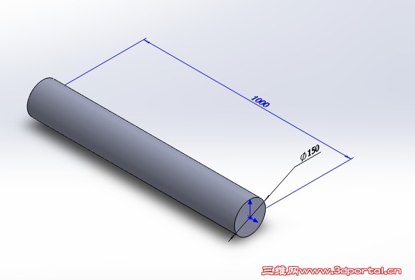

再建立一个轴,在绘制草图是要标出轴未知直径部分的外径,任意给个尺寸就行,我给了外径为150,主要是为了添加方程式时使用
7 q& H: L- A# `' Q8 S- |3 K  Z 2.jpg

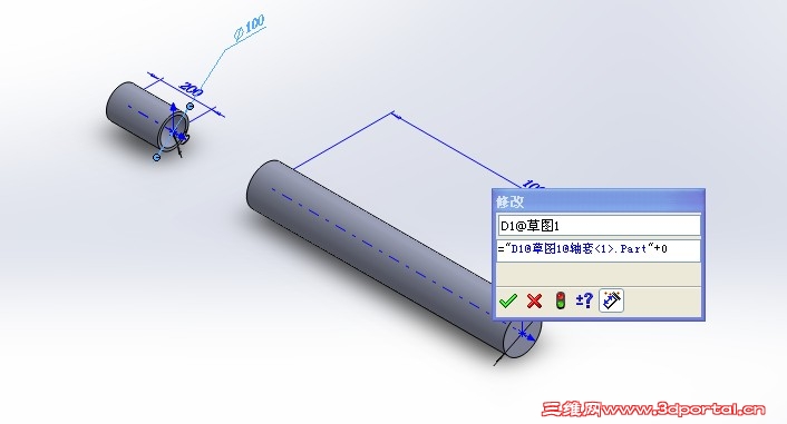

0 j! x9 j4 {& V! S$ m将两个零件添加到装配体,双击轴,让后会显示轴上面的特征尺寸,再双击轴的外径150,这是会出现对话框,输入“=”,然后双击轴套,这时轴套上的特征尺寸都会显示,再单击轴套的内径尺寸100,这时100尺寸的地址代号会添加到方程式会话框中,再加一个“+0”,完成添加方程式就行了,以后轴的外径就会随着轴套的内径变化。
$ y/ z: J# h: B/ H. R+ I2 D( [' U 3.jpg
% a' ?+ Y% `! F; Q5 n0 q注意方程式中最后添加“+0”的原因可能是版本问题,有的时候不用加就能直接添加方程式。: a# U# ~; {2 F( x$ \- ~3 d) g" S8 m
这可以完全满足你的要求,solidworks参数化设计功能很强大,添加方程式只是其中的一种,一还可以添加表格驱动等形式进行。* U% O/ r: v: b' I& M
