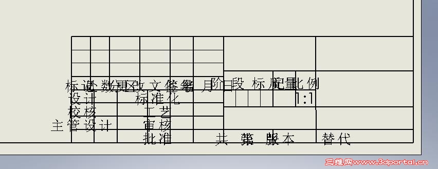

发表于 2013-7-20 15:02:46 | 显示全部楼层 |阅读模式 来自: 中国河南郑州
RT,直接从SW图纸库里调出来的GB格式,发现标题栏字体太大了+ t7 S1 ]8 d+ F( L: t/ R) V
  m. o1 c1 E$ d9 X' H. ?4 l0 {目前只会一个一个手动改然后保存
% |3 C& X2 d9 X
6 Y7 x7 u" y( u. H# f能不能直接设置整个标题栏的字体大小???
- k7 f: }8 J( |) o6 f- D7 C9 Q1 r0 P. y: w6 d& P# u3 ]
发表于 2013-7-20 19:53:04 | 显示全部楼层 来自: 中国浙江嘉兴
右击,编辑图纸格式,然后选中字体就可以了
发表于 2013-7-20 20:22:42 | 显示全部楼层 来自: 中国山东青岛
一个一个手动改然后保存模板即可
 楼主| 发表于 2013-7-25 16:13:37 | 显示全部楼层 来自: 中国河南郑州
jie7788 发表于 2013-7-20 20:22 static/image/common/back.gif
% {. _7 \! [2 F7 }. l一个一个手动改然后保存模板即可
; T% Q  |$ I4 Z2 n! J; r8 d只能一个一个改???6 Q( o4 h& B7 b0 T4 V2 u
0 n  _* I6 N" M* g好麻烦
发表于 2013-7-25 17:49:43 | 显示全部楼层 来自: 中国山东烟台
打开模板改,改一次就好了
