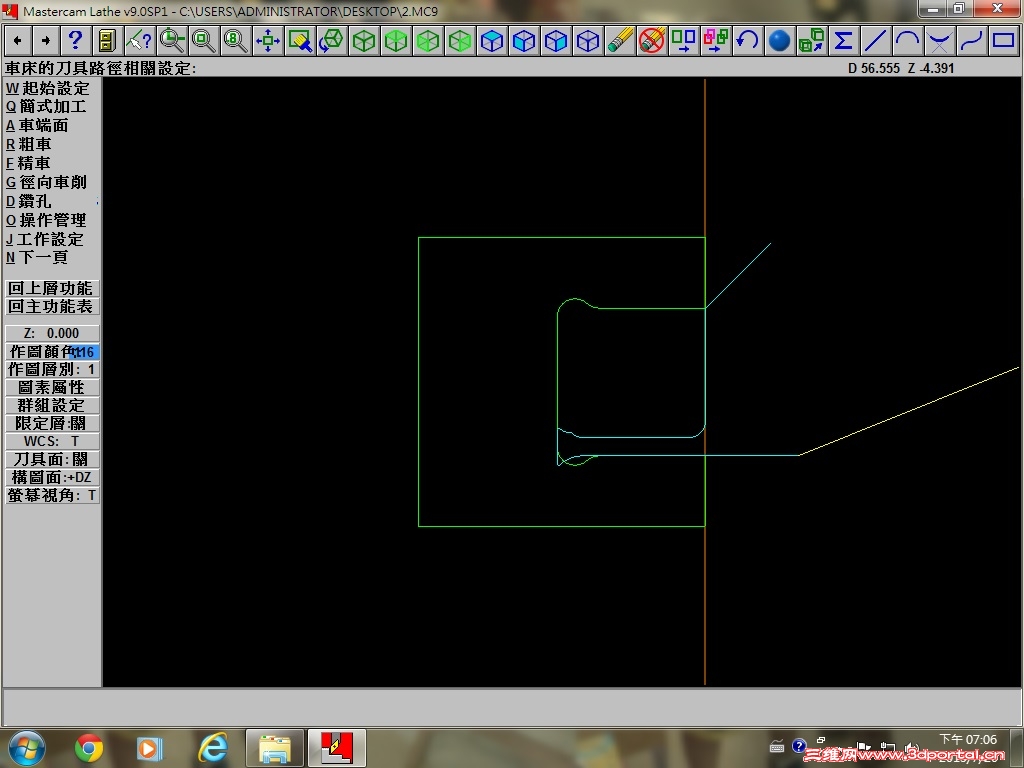

, i; o3 R# n2 u5 H' d% C$ F請各位先進可以教我嗎?
$ q. U* P. C0 F- L+ U我自畫刀具,但加工路徑圖出來,下面加工是對的上面卻是錯的,請問我那裡設定錯誤,
* f6 t+ P( A" z. A+ S0 D( x圖層1是加工圖,圖層2是刀具圖
2.rar
3.12 KB, 下载次数: 7
這個是我畫的

发表于 2013-7-20 22:15:49 | 显示全部楼层 来自: 中国天津
end clearance angle错了,到tool clearance里面设一下应该就对了
发表于 2013-7-20 22:37:09 | 显示全部楼层 来自: 中国天津
刀具类型也不对,你是按外圆刀定义的,几何体里面的选项也不对,还有刀宽、刀长都没对,所以刀轨不对,还有你这个为什么把下刀尖当基准啊?是前置刀架?

請問5405964前輩:   如果改成上刀尖當基準刀軌會對嗎?刀寬和刀長我是用MC9.1的檢查刀具圖形定義的
9 e( H8 f$ v" y1 V8 I                              end clearance angle
+ V! [9 q  p+ Y2 R抱歉zhuyi0829前輩: 那篇自設刀具我有看到但沒有說怎麼設定刀具刀寬和刀長,刀角,所以我才會問的
. A1 J- ?& u+ C& H0 A1 X7 F4 x- u
, N# B  f# h* ^) n2 @! ^5 f& x! F請前輩們指導一下謝謝你們;);););)
发表于 2013-7-21 21:25:17 | 显示全部楼层 来自: 中国天津
如果是后置刀架的话,应该是上刀尖才对,你在MCl里面随便选一把镗刀,默认都是上刀尖。本身这个刀路更像切槽,我用切槽刀路做了一个,我是MCX3做的,存MC9的话好像无法保存刀路数据。
