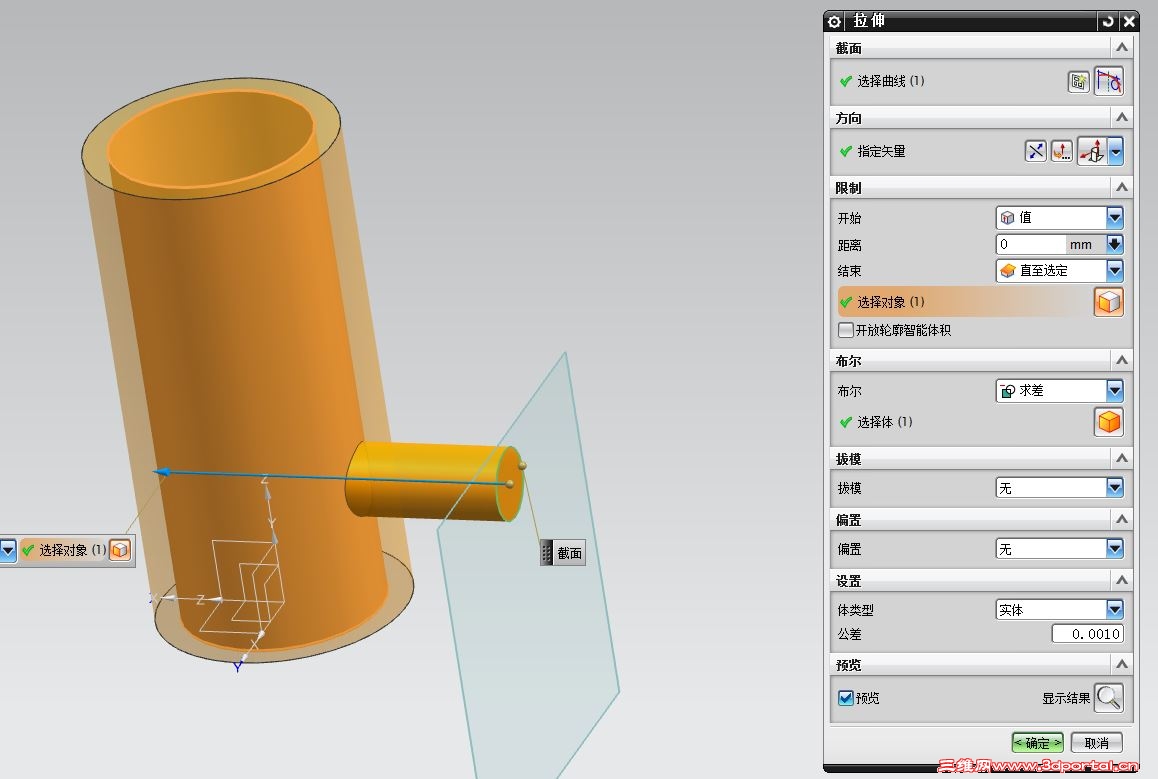

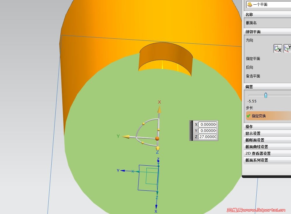

刚学UG,用的是UG6.0,我需要在一个实体上作出一个圆孔,实体的表面是弧形,孔没有打穿实体,我需要圆孔的下表面跟实体表面是平行的,我该怎么做。请各位大神指教一下,有截图最好

做一圆柱,偏置外表面,从外部平面拉伸一个小圆柱至刚做的圆柱面,求差
发表于 2013-7-21 17:38:21 | 显示全部楼层 来自: 中国河北保定
实体外侧做一偏置平面,做圆柱体与实体相交,布尔运算求差& J: Z6 P- d3 v+ O/ {9 h* L
