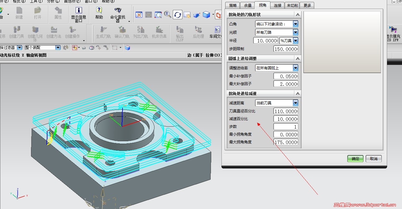

设置了拐角进给减速,请问后处理出来的G代码是如何实现在拐角处的减速的呢?

設定刀具減速距離,設定減速百分比' G7 K# N5 Q' p8 M/ z0 V- x# S
快照 2.gif - X  h! p; Q# C6 A6 n0 I

 楼主| 发表于 2013-7-21 21:53:47 | 显示全部楼层 来自: 中国广东广州
受益非浅.在此谢过了啦.
