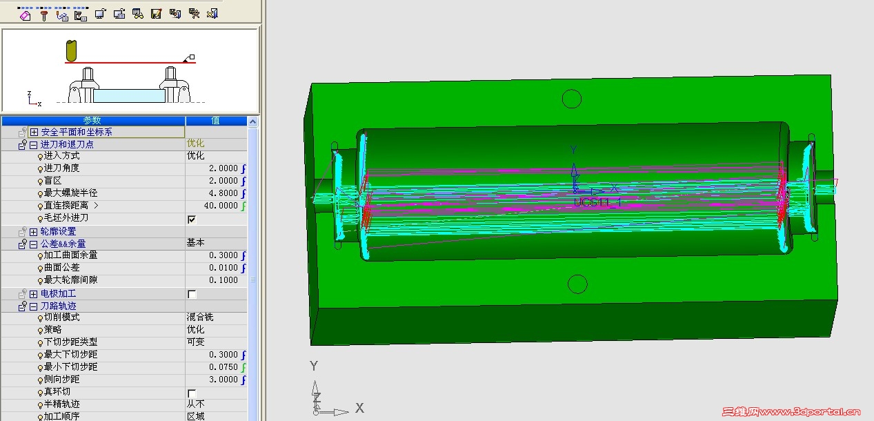

1 K. N, D; G, w# }8 {6 m( I如图,两边完全对称,刀路右边的二粗只有一半有刀路,求教是我哪里设置不对吗?还是怎么回事。

这就是所谓的断层问题

不用二粗,用粗加工再算一遍试试,刀改一下。

这个用清角命令就好了,用2粗反而产生了多余的刀路

從E9開始 就漸漸有這個問題 之後e10  e11 好像越來越嚴重. a( D& I( n2 N4 e. A, H" R3 @
同樣的東西 陣列4個 有時就出現4種粗銑路徑 E8之前的版本是很少發生的
发表于 2013-7-21 21:24:57 | 显示全部楼层 来自: 中国浙江宁波
是的,我也碰到!但是再开粗,还是会开粗到位的!

软件问题,鉴定完毕

刀路轨迹策略 别用优化 用更快的计算
