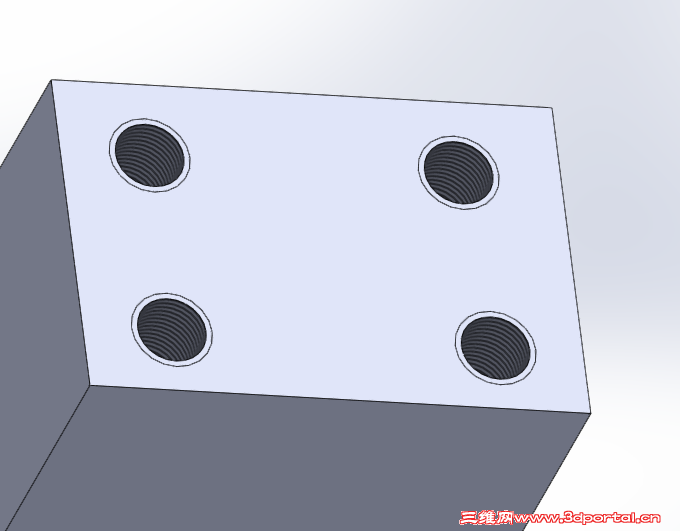

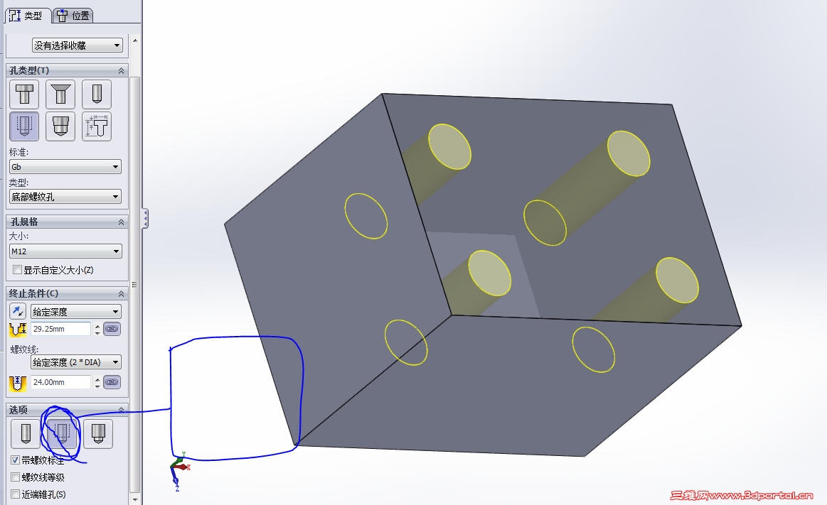

发表于 2013-8-14 13:13:30 | 显示全部楼层 来自: 中国江苏无锡
是不是在选顶里面的问题呀?
发表于 2013-8-14 13:14:30 | 显示全部楼层 来自: 中国江苏无锡
看看是不是这样?

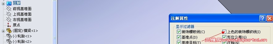

发表于 2013-8-16 16:27:13 | 显示全部楼层 来自: 中国湖北武汉
貌似右边特征树里注解(右键)--细节-上色的装饰螺纹线  打钩就可以显示...
3 G, Y( \- v' }) L! E: J8 d5 j$ _" ?* H如图
