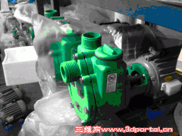

[求助] 你见过这种泵么?

加油泵?这种还真没见过

水泵?9 |  \6 Q4 Y% m4 L
0 u$ Q( A6 |; F
低压泵。
发表于 2013-7-22 10:12:04 | 显示全部楼层 来自: 中国山东济南
农村机井浇地用的水泵

) m' ?; x3 j3 c' E大侠可否提供些更详细的信息,如名称型号呢?谢谢

这是一个抽取液体的泵吧?我在公司里,和见过的抽取切削液的泵基本一样呢。  n) H8 Z+ v, O3 v8 x3 b; \) ^

好像没有什么特别啊

- Q4 V+ l- Q# w; @4 q请教大侠,这种泵的学名叫什么啊,或者型号是什么啊?

抽水泵
发表于 2013-7-22 21:18:59 | 显示全部楼层 来自: 中国浙江杭州
最常见的真空泵吧,一头进气,一头出气利用抽真空方式把液体抽上来
发表于 2013-7-23 07:55:21 | 显示全部楼层 来自: 中国浙江杭州
离心泵吧?流量不太大,扬程也不高
发表于 2013-7-23 10:13:48 | 显示全部楼层 来自: 中国北京
应该是离心泵,一套300块钱算好的了5 T5 e( {# G/ J
发表于 2013-7-23 14:27:35 | 显示全部楼层 来自: 中国广东深圳
没见过这种泵哦
发表于 2013-7-23 14:35:34 | 显示全部楼层 来自: 中国浙江杭州
很普通呀,一般的离心泵,用于增压灌水,某些地方用来提取井水,还有自来水压力低了,不足以喷灌都可以使用,此泵一般还带有压力开关,平时电动机并不工作,只有打开出水阀门(喷灌龙头)电机才会启动。

* I5 x% m+ \& E请教大侠,这种泵的学名和型号是什么啊

回各位大侠,找到这种泵了。叫自吸式塑料离心泵

长见识了,这种泵还是第一次看到,这种泵是离心泵的一种。

! d+ f/ e3 x7 ^  l$ |% u! Z切削液电动泵吧,人基本都是叫抽水泵。型号忘记了。

请教大侠,这种泵可以用来抽油么?效果如何

只要你保持好密封性,抽油还是有点问题的,这密封性整不好的话,油很容易着火的。

原来是真是塑料了,我还以为我看花眼了

这种泵便宜,它用的密封可能不耐油,一般好象是抽水用。如果你不怕油漏得哪全是,可以试试。
发表于 2013-8-18 12:57:24 | 显示全部楼层 来自: 中国山西运城
不能抽油的,抽水还可以
发表于 2013-9-25 16:42:05 | 显示全部楼层 来自: 中国陕西西安
离心泵   流量有大有小(进口的有大流量),扬程从5--100米不等  。 这种泵用在机床上比较多 主要是抽取切削液用来润滑刀具和加工件   这种泵常见叶轮是聚四氟乙烯材质 高端的有不锈钢材质。国产的这种泵 浙江那边很多,从台湾 以及欧盟那边进口的机床上多用的是 意大利 佩得罗  或是 丹麦格兰富  这是我在军工企业最常看到的。
