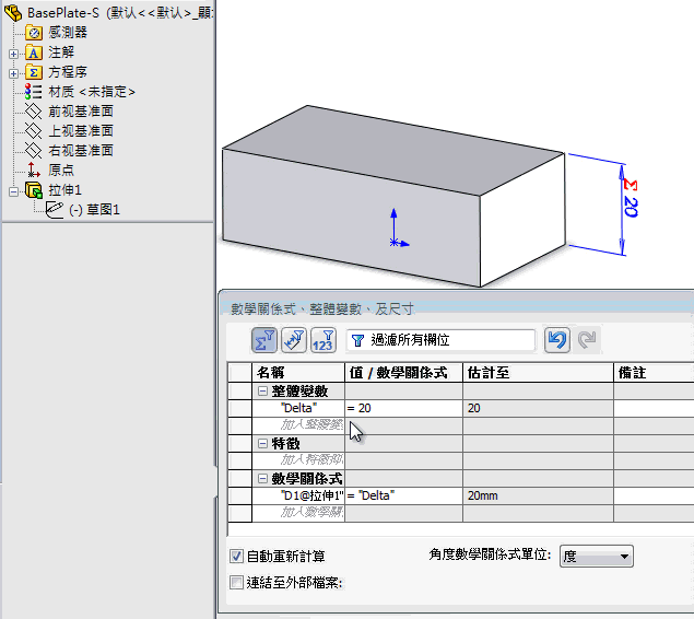

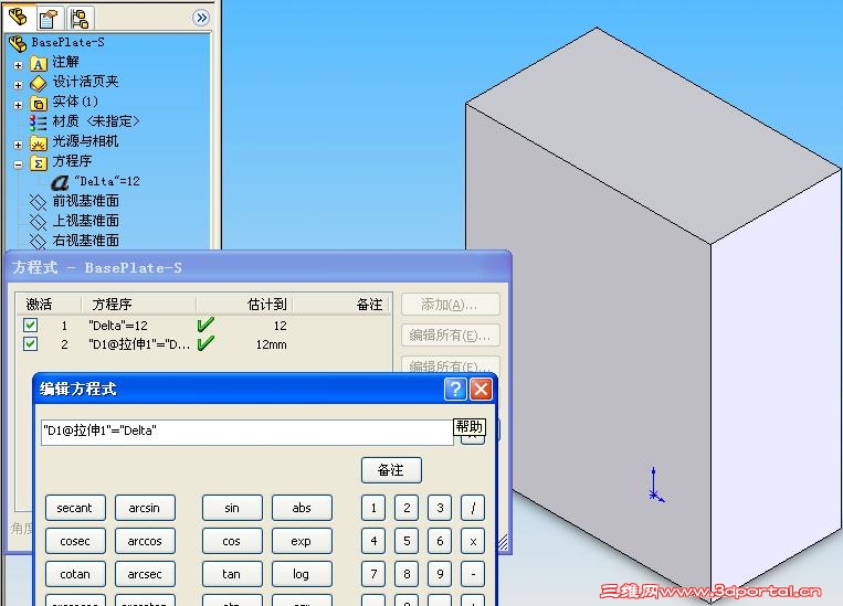

下图,通过方程式给拉伸赋值,操作不稳定,
. v8 ^/ m  w/ w4 W, |; q* }: D如没存盘前操作成立。
6 c& e6 u7 I( `/ |. `, ~# I9 |- B( h6 B
1 M) r9 I, k( U- K( ~8 e0 h  c, `# |5 Y
. L) p7 u3 ~2 G1 U- w) L  W$ @4 ]( j% u: @2 q, k6 L0 `

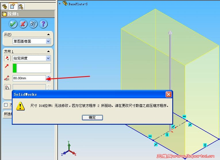

但存盘后,问题如下图所示。

"D1@拉伸1"本身就已設定隨"Delta"變數而變,
% ^0 p5 F# r* K9 ^, n怎麼說是操作不稳定呢?- k* s8 F% h3 x5 y; O& @
不瞭解問題在何處!. k3 I7 p8 i2 I

# D- k2 m% B: F/ q楼主要修改尺寸D1,不明白为什么修改不了,尺寸D1已经方程式关联,它怎么能修改,楼主清不清楚被方程式关联是什么意思
 楼主| 发表于 2013-7-22 09:56:08 | 显示全部楼层 来自: 中国甘肃兰州
是机器和系统问题,换了台机器没有这个问题,返回又出现这个问题。
发表于 2013-7-22 20:13:24 | 显示全部楼层 来自: 中国广东东莞
你以将拉伸高度定成方程的12MM,肯定不能改了,不是电脑问题!要改只能改DELTA的值!
