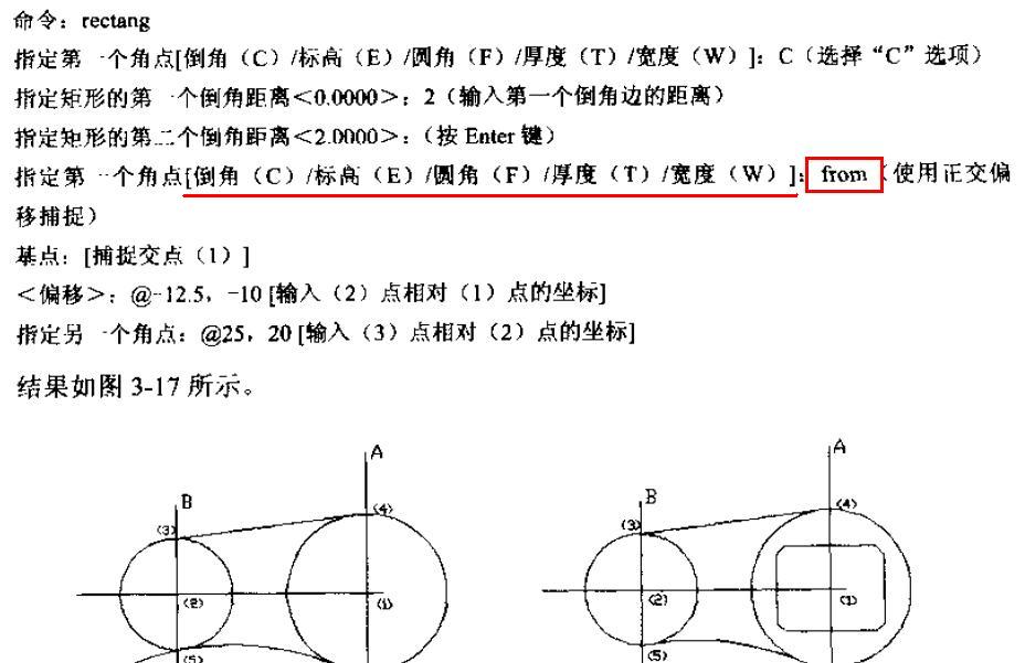

"from"在AutoCAD绘图中常用到,不知是何命令?但在AutoCAD命令表中却查不到。

 楼主| 发表于 2006-8-6 22:22:00 | 显示全部楼层 来自: 中国湖北武汉
“from ”可能不是命令,它可在命令之中使用,但在命令里的功能提示(如:[倒角(C)/标高(E)......])中却没有它,见图:

这是在找点的时候用的,例如你要画一条直线,但第一点不能直接确定,但是可以从其他已知点偏移得到,此时用FROM就可以指定该点为基点,然后再进行偏移你要到的位置,就能得到该点的精确位置。
