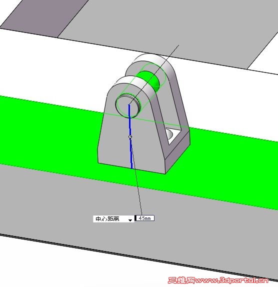

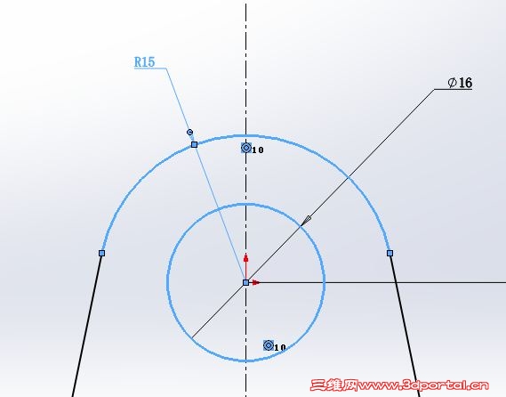

如图1,在部件图中测量支座中心高是45,此结果是正确的。可在装配体中,见图2,怎么测量结果不是45了?在装配体中再打开这个部件,测量中心高结果依然是45.请大家帮忙如何解决?因文件较大,不好上传,请理解。

这只能说明支座的上圆弧与孔不同心

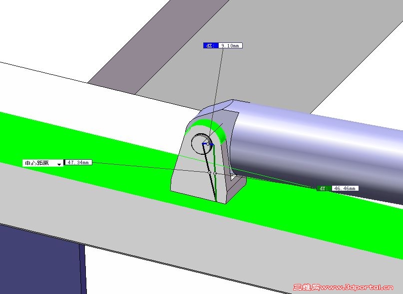

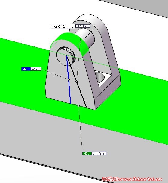

谢谢回复!但请看图3:同样是从圆弧处测量的,在部件图中测量为什么有45这个尺寸?事实上,圆弧与孔是同心的,我检查过了。刚才我又给圆弧与孔增加了同心几何关系(见图4),还是不行,
发表于 2013-7-22 08:53:16 | 显示全部楼层 来自: 中国浙江温州
图中dZ=45不就对上了,那里不对了

可是,在有油缸的图中即图2中测量,就量不出45了。关键是在图2的装配图中测量出问题,所有尺寸都不准确。
发表于 2013-7-22 09:14:37 | 显示全部楼层 来自: 中国浙江温州
才明白,就是说在零件中测没问题,可是在装配体中测却得不到那个数值
& Z/ _9 q1 |% G: J  P& s, D+ d是不是支座安装位置是斜面啊?要想测得准确地话,可以用测临时轴(选择中心轴)到平面的距离

不胜感谢!用临时轴测量就没有问题了。可是我纳闷,为什么本装配体装入另一个装配体中,再装配油缸,同样两个测量面,45那个尺寸咋就不出来了呢?

发表于 2013-7-22 10:26:35 | 显示全部楼层 来自: 中国浙江温州
不好意思,我说的是倾斜,与水平有角度。
2 y6 f' f/ r' U' H2 {+ s( c7 S因为sw中是根据直角三角形来算的,显示的是投影到坐标轴的距离,再算斜边,所以才猜测可能是倾斜的。
