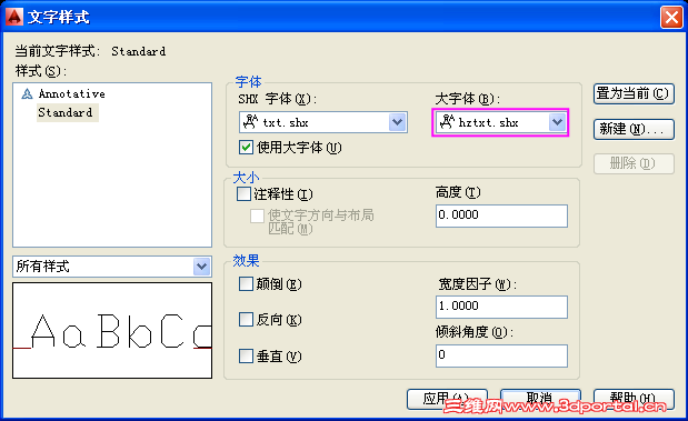

! E" x- ?  q: c& C. ^+ R0 S- I- |# d请教autocad2014中文字体怎么设置,我文件夹里面有hztxt.shx字体。怎么在打开软件后的字体设置里面选不到这个文件
发表于 2013-7-22 09:27:11 | 显示全部楼层 来自: 中国浙江温州
大字体里找了也没有吗?

先要勾选使用大字体后,才能在右边选择所需的字体。
