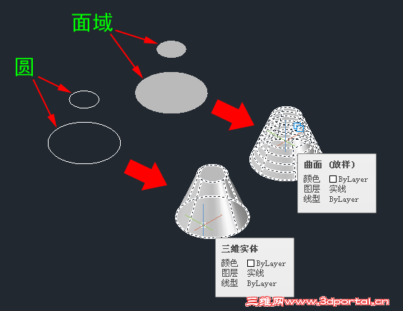

AW2.PNG 7 q& Z+ ?2 X6 M2 q" Q& q/ b

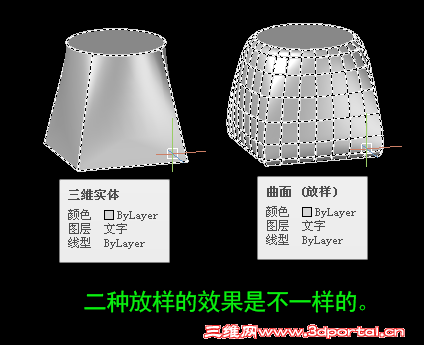

- C( C/ E- D7 z5 K AW1.PNG 5 G9 ^2 a7 t0 O- [

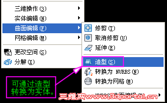

你是二个圆,是特殊形状,如果是其它形状,放样出来的效果就不一样,按需选用。放样出来的封闭曲面可通过[造型]来转为实体。: W. t( J0 Z+ u& k5 R9 m! l: [
