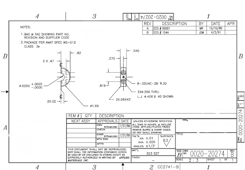

下图是一个来自美国订单的零件,加工机床数控车、铣及线切割。请本坛高手积极参与其工艺流程及工装夹具的讨论。

此零件的工艺难度主要集中在内孔尺寸φ0.6250+0.0005/-0.0000这个尺寸,转换成公制的话公差带为0.0127MM,也就是孔圆柱度为0.00635MM。如果是整圆的话这个零件的加工就不难了。关健是半圆,先加工好这个孔后剖开的话,材料的应力变形就使圆柱度达不到要求了,先剖开后车的话装夹变形就超过圆柱度公差了。注意美国人是严格地依图面公差验收的,他们可以用三次圆在此孔的不同深度取3层碰72个点,都在公差带范围内才算是合格品。

必须先剖开,然后加工,才能保证应力充分释放,这种零件要在夹具上下功夫了,可以设计夹具夹侧面,以圆周定位,然后夹平面,内外有同轴度要求吗!
发表于 2006-8-8 19:53:41 | 显示全部楼层 来自: 中国江苏常州
其实设计者已经考虑了加工问题,1.69得直径,而剖分平面到顶部高度是.82,有0.025的加工余量;很显然是考虑先剖分再加工其它项目的了。

攻牙都是很好说的,在车削中心也保证不了孔的尺寸精度。

零件需在自由状态下满足圆度需要,线割后的应力变形会使内孔尺寸超差。

我想先用一块料将内孔加工出留一定余量,将其它尺寸加工出,再用线切割割开,再合在一起加工,由于加工量非常小,应该变形很小.能够满足要求.

) W/ O! _0 H5 t' \9 C- z: e/ y 高见,我就是用此方法加工的,效果很好!检测时用气用测仪。

我的加工路线如下:(先整体加工)
% M4 ~1 l9 C( X3 \$ F1 k1.数控车出内外圆及平面(内磨一下其实更好)
# {/ Z  P1 ]+ R. p& u2.线切割成两半" U$ {6 g) g3 g8 A1 X3 }
3.铣出沉孔(先铣是为了钻的时候不会导致钻头偏移)$ U/ V. ]9 w2 u( d8 Y
4.钻孔
sxw68 + 5 积极应助
发表于 2007-1-7 20:08:39 | 显示全部楼层 来自: 中国江苏扬州
本人认为好象只有楼主和18楼的兄弟说的是对的,只有先将内孔加工到接近图纸要求公差,留少量加工余量。加工其它尺寸至图纸要求,再用线切割将其剖开,释放应力,再上螺钉拼和,加工内孔至图纸要求,才能加工出符合图纸要求的零件。我公司的一个零件与此非常相似,我们也试验过其他兄弟说过的方法,都不行。我最后也采用的是上述的方法才搞定的,所以说还是比较认可楼主和18楼的方法。
