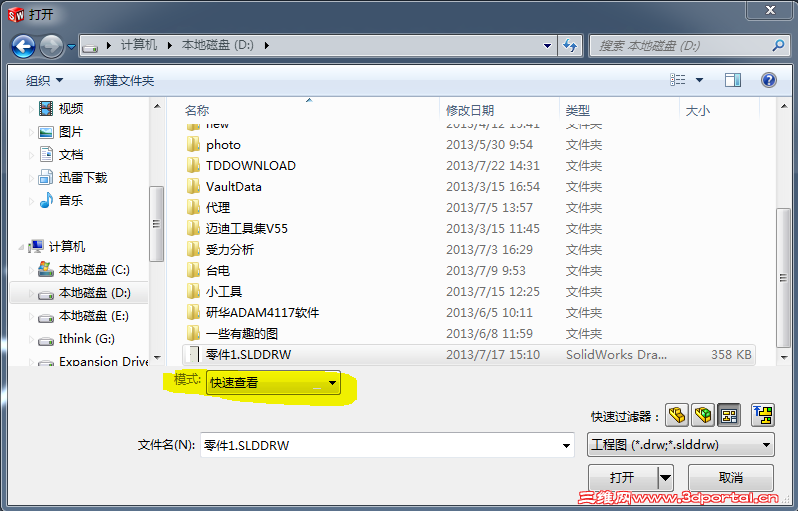

为什么我的solidworks打开工程图时会这样的?显示不出。求大侠帮助

应该是三维模型不存在
发表于 2013-7-22 16:21:10 | 显示全部楼层 来自: 中国安徽合肥
是因为你把实体模型删除了,所以成了这样,模型和工程图是关联的,缺一不可
发表于 2013-7-22 16:58:10 | 显示全部楼层 来自: 中国上海
如果只想看图纸,但又没有模型,可以在打开时,在模式中选中“快速查看”
发表于 2013-7-22 19:41:26 | 显示全部楼层 来自: 中国广东东莞
将模型移动了位置,或是被删除了,会有些情况,可以重新链接上
