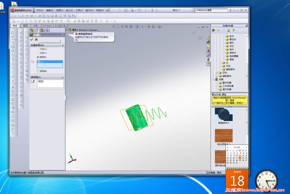

求助,曲线包覆

必须是封闭轮廓

圆柱直径似乎小了吧

系統回應得很明白了…包覆草圖不得有「交岔或是開環」。

曲线好像不能包覆

昨天瞎说了,特更正一下,包覆的线一定要是封闭的,开环的单线包覆不了。
