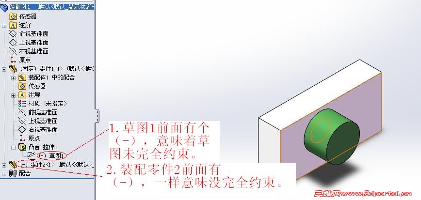

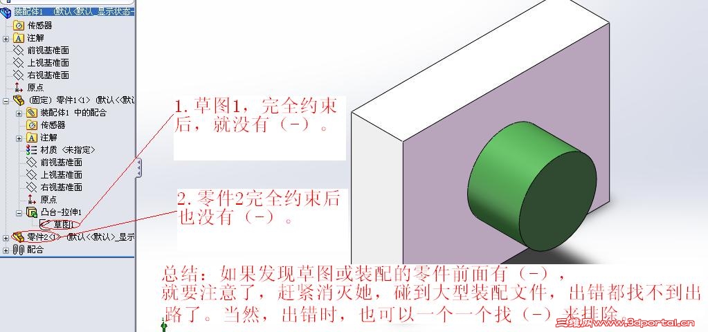

学SOLIDWORKS有几年了,近来学习了一点有用的技巧,分享给大家。见图。9 g7 V2 ~' d; L9 k( V0 u" h
1.“(-)”出现了
1.“(-)”出现了
2.“(-)”消除了
2.“(-)”消除了

发表于 2013-7-23 11:30:04 | 显示全部楼层 来自: 中国福建福州
没什么用
% w. _  l. r7 c
# @" M/ @; A6 F. B/ V6 G- q9 [会浪费大量时间在修改上。  [5 q( A6 Y/ {6 C
' R9 N% Y4 ?% Q# U' W
实际上除非做标准蓝图或者用API做方程式,否则是不会完全约束+ H+ D0 t3 s2 D7 }# I6 o# o
修改也很快,用完全定义草图按钮改一下就可以了
发表于 2013-7-23 11:43:50 | 显示全部楼层 来自: 中国福建厦门
完全约束很重要,因为什么时候哪个草图被自己不小心拉动了或零件位子跑了都不知道。所以在创建草图和装配零部件的时候一定要注意完全约束

发表于 2013-7-23 15:57:58 | 显示全部楼层 来自: 中国吉林白城
谢谢,有时装配体也不需要完全约束的,全约束了出现问题反而更不好找。

发表于 2013-7-24 16:09:19 | 显示全部楼层 来自: 中国上海
我以前就吃过这样的亏了,在装配时,有没有完全定义的,一不小心操作错误,结果出错一推,后来就知道了,哈哈
